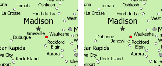

Las siguientes imágenes muestran las etiquetas de ciudades con cambios en los ajustes de ambigüedad. La imagen de la izquierda muestra etiquetas ambiguas que se eliminan para la clase de etiqueta de la pequeña ciudad mediante la opción Quitar dentro de la misma clase de etiqueta. Janesville es la entidad de punto roja. Para que la etiqueta sea inequívoca para la clase de etiqueta, se mueve a la parte superior izquierda de la entidad. Dado que el Motor de etiquetado Maplex solo va a eliminar etiquetas ambiguas dentro de la clase de etiqueta, la etiqueta se coloca cerca de la entidad de punto Madison, ya que está en otra clase de etiqueta. La imagen de la derecha utiliza la opción Quitar todo para quitar etiquetas ambiguas. La etiqueta Janesville se mueve a la parte inferior izquierda de la entidad de punto para que no esté dentro de la distancia de desplazamiento de la entidad de punto Madison.
Dos mapas etiquetados que comparan la ubicación de una etiqueta en una posición ambigua y en una posición más clara

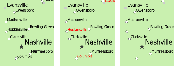

Las siguientes imágenes muestran las etiquetas de ciudades colocadas en la parte superior derecha de sus entidades mediante la posición de ubicación Parte superior derecha del punto. La imagen de la izquierda muestra cómo se colocan las etiquetas cuando la opción Quitar etiquetas ambiguas se establece en No quitar. Las imágenes del centro y de la derecha muestran cómo se eliminan las etiquetas ambiguas cuando la opción Quitar etiquetas ambiguas se establece en Quitar todo. Las etiquetas Hopkinsville y Columbia se eliminan, ya que se encuentran dentro de la distancia de desplazamiento de las entidades Bowling Green y Murfreesboro. Las etiquetas rojas de la imagen del centro son las etiquetas no colocadas, que se muestran al hacer clic en el botón Ver etiquetas no ubicadas de la cinta Etiquetado.
Tres mapas etiquetados que comparan las opciones para las etiquetas ambiguas
