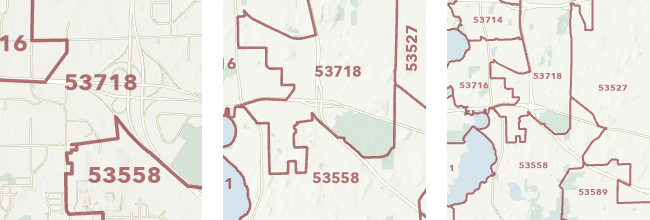

En el ejemplo siguiente, las paradas de escala se establecen en 1:250.000 con una fuente de 9 puntos y 1:24.000 con una fuente de 28 puntos. La imagen de la izquierda muestra el mapa dibujado a una escala de 1:45.000 con la etiqueta dibujada en una fuente más grande. La imagen central muestra el mapa dibujado a 1:125.000 y la imagen de la derecha lo muestra a 1:245.000. A medida que se aleja el mapa, el tamaño de fuente disminuye conforme a la configuración de paradas de escala.
Tres mapas etiquetados muestran cómo cambia el tamaño de la etiqueta a distintas escalas.
