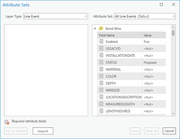

    Aparece el cuadro de diálogo Conjuntos de atributos con el conjunto de atributos predeterminado de eventos de línea visible.
    Existen conjuntos de atributos tanto para los eventos de punto como para los eventos de línea que contienen eventos y sus campos de atributos. Estos conjuntos de atributos son los valores predeterminados para el administrador actual de la geodatabase. Puede designar un conjunto de atributos diferente como conjunto de atributos predeterminado después de guardar al menos un conjunto de atributos personalizado. En la siguiente imagen, todas las capas de eventos de línea del proyecto están incluidas en el conjunto de atributos Todos los eventos de línea.
    Si un campo tiene un valor predeterminado, se muestra cuando se selecciona el conjunto de atributos que incluye ese campo en el cuadro de diálogo Conjuntos de atributos. Haga doble clic en un valor predeterminado en la columna Valor para cambiar su valor. Los valores que se actualizan en el cuadro de diálogo Conjuntos de atributos pueden sobrescribir el conjunto de valores predeterminado de la base de datos.
    Si una o varias capas de un conjunto de atributos no están presentes en el mapa, el icono de advertencia aparece junto al nombre del conjunto de atributos en el cuadro de diálogo Conjuntos de atributos.
    Cuadro de diálogo Conjuntos de atributos con el conjunto de atributos predeterminado

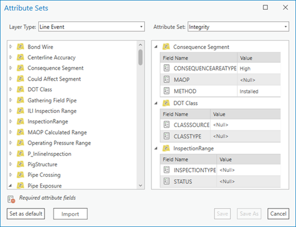

    El conjunto de atributos recién creado aparece en el cuadro de diálogo Conjuntos de atributos con todas las capas de eventos de línea en el servicio de entidades enumerado.
  6. Arrastre cualquier capa de la columna de capa a la lista de la derecha para definirla como parte de un set de atributos. Alternativamente, haga clic con el botón derecho en una capa de eventos de la izquierda y elija Agregar selección para agregarla al conjunto de atributos.
    Cuadro de diálogo Conjuntos de atributos con conjunto de atributos personalizado
    En la imagen, todos los atributos de la capa de eventos Segmento de consecuencia se agregaron al conjunto de atributos.

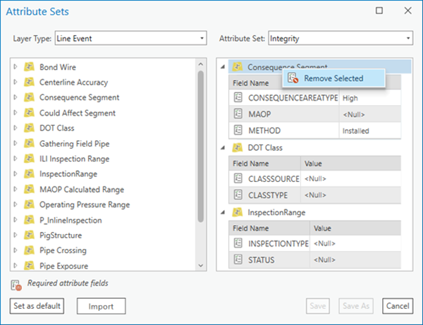

    Para eliminarlos, haga clic con el botón derecho en una capa de eventos en el conjunto de atributos y elija Eliminar selección para devolverla a la lista de capas de eventos disponibles de la izquierda. También puede arrastrar elementos del lado derecho del cuadro de diálogo hacia la izquierda para eliminarlos del conjunto de atributos.
    Quitar capa o campo seleccionado
