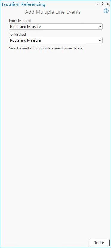

  2. Haga clic en la pestaña Location Referencing y, en el grupo Eventos, haga clic en Agregar > Eventos de líneas múltiples .
    El panel Agregar eventos de líneas múltiples aparece con el valor predeterminado Ruta y medición como los valores de Medición inicial y Medición final.
    Panel Agregar eventos de líneas múltiples
    Con el método Ruta y medición, la ubicación de medición se basa en los valores de medición de la ruta seleccionada.
  3. Haga clic en Siguiente.
    Las secciones Desde: Ruta y medición, Hasta: Ruta y medición y Fechas aparecen en el panel Agregar eventos de líneas múltiples.
    Panel Agregar eventos de varias líneas con opciones de ruta y medición

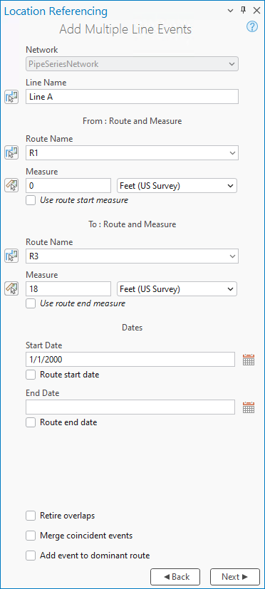

  4. Haga clic en la flecha desplegable Red y elija la Red LRS de la ruta en la que desea agregar eventos de línea.
    La red sirve como método de referencia lineal (LRM) de origen para localizar las medidas de entrada del evento.
    Se trata de una red LRS publicada como capa en el servicio de entidades.
  5. Si la red es una red de líneas, haga clic en Elegir línea del mapa y seleccione una línea del mapa para rellenar el cuadro de texto Nombre de línea.
    También puede proporcionar el nombre de la línea en el cuadro de texto Nombre de línea.
  6. En la sección Desde: Ruta y medición, especifique una ruta de inicio de una de las siguientes formas:
    • Haga clic en Elegir ruta del mapa y haga clic en la ruta de inicio en el mapa.
    • Especifique el nombre de la ruta en el cuadro de texto Nombre de ruta.
    • Haga clic en la flecha desplegable Nombre de ruta y elija una ruta.
    Si la red es una red de líneas, la ruta de inicio debe pertenecer a la misma línea seleccionada en el paso 5.
    Sugerencia:
    Después de hacer clic en Elegir ruta del mapa o Elegir medición del mapa , puede desplazar el puntero por encima del mapa para ver la ruta y la medición en la ubicación del puntero.
    Puede establecer las opciones de escala de mapa para visualizar la información de ruta y medición en las opciones de Location Referencing.
    Nota:
    Si aparece un mensaje acerca de la adquisición de bloqueos o conciliación, la prevención de conflictos se habilita.
    Después de seleccionar una ruta, la herramienta intentará liberar el bloqueo de ruta si este ha sido adquirido por el usuario actual en una versión diferente y su estado liberable es Sí.
  7. En la sección Desde: Ruta y medida, especifique la medida de inicio para los nuevos eventos de línea a lo largo de la ruta realizando una de las siguientes acciones para rellenar el cuadro de texto Medir.
    • Haga clic en Elegir medición del mapa y haga clic en la ruta del mapa donde desea colocar la medición inicial.
    • Active la casilla de verificación Utilizar medición de inicio de ruta.
    • Proporcione el valor de medición inicial en el cuadro de texto Medir.
    Aparece un punto verde en la ubicación seleccionada en el mapa.
  8. En la sección A: Ruta y medición, especifique una ruta de finalización de una de las siguientes formas:
    • Haga clic en Elegir ruta del mapa y haga clic en la ruta de finalización en el mapa.
    Si la red es una red de líneas, la ruta de finalización debe pertenecer a la misma línea seleccionada en el paso 5.
  9. En la sección Hasta: Ruta y medida, especifique la medida final para los nuevos eventos de línea a lo largo de la ruta realizando una de las siguientes acciones para rellenar el cuadro de texto Medir:
    • Haga clic en Elegir medición del mapa y haga clic en la ruta en el mapa donde desee colocar el valor de medición final.
    • Active la casilla de verificación Utilizar medición de fin de ruta.
    • Proporcione el valor de medición final en el cuadro de texto Medir.
    Aparece un punto rojo en la ubicación seleccionada en el mapa.
    Los nuevos eventos se crearán entre los puntos verdes y rojos.
  10. Especifique la fecha de inicio los eventos de línea realizando una de las siguientes acciones:
    • Especifique la fecha de inicio en el cuadro de texto Fecha de inicio.
    • Haga doble clic en el cuadro de texto Fecha de inicio para utilizar la fecha actual.
    • Active la casilla de verificación Fecha de inicio de ruta.
    La fecha inicial por defecto es la fecha actual, pero puede elegir otra fecha con el selector de fecha.
  11. También puede especificar la final del evento realizando una de las siguientes acciones:
    • Haga clic en Calendario y elija la fecha de finalización.
    • Especifique la fecha final en el cuadro de texto Fecha final.
    • Haga doble clic en el cuadro de texto Fecha de finalización para utilizar la fecha actual.
    Si no se proporciona ninguna fecha de finalización, el evento sigue siendo válido desde la fecha de inicio del evento hacia el futuro.
  12. Elija una opción de validación de datos para evitar entradas erróneas mientras caracteriza una ruta con eventos de línea como se indica a continuación:
    • Retirar superposiciones: la medición, la fecha de inicio y fecha de fin de los eventos existentes se ajustan para evitar superposiciones con respecto a los valores de hora y medición una vez creados el o los eventos de línea nuevos.
      Más información sobre la retirada de superposiciones
      Escenario de comportamiento simple de retirada de superposiciones
    • Fusionar eventos coincidentes: cuando todos los valores de atributo de un nuevo evento son exactamente iguales que los de un evento existente, y si el nuevo evento es adyacente o se superpone a un evento existente en términos de sus valores de medición, y sus intervalos de tiempo coinciden o se superponen, el nuevo evento se fusiona con el evento existente y el rango de medición se expande en consecuencia.
      Más información sobre cómo fusionar eventos coincidentes
      Escenario simple de fusión de eventos coincidentes

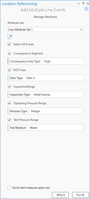

    Aparece la sección Administrar atributos en el panel con el conjunto de atributos predeterminado en la lista desplegable Conjunto de atributos.
    La lista desplegable Conjunto de atributos incluye otros conjuntos de atributos, si se han configurado.
    Más información sobre cómo configurar conjuntos de atributos
    Nota:
    Seleccione la casilla de verificación Ir a la siguiente medida tras la ejecución para iniciar la siguiente edición en la ubicación de medición final de la edición anterior. El valor Método final y su información rellenada de la edición anterior se transferirán a la siguiente edición como Método inicial y su información rellenada.
    Por ejemplo, si establece Método inicial en Desplazamiento de ubicación y Método final en Coordenadas para agregar un evento de línea, al habilitar esta opción la siguiente edición se iniciará con los valores de Método inicial y Método final de Coordenadas con la información de coordenadas de la edición anterior en la sección Desde: coordenadas.
  14. Si lo desea, haga clic en la flecha desplegable Conjunto de atributos y elija el conjunto de atributos.
  15. Proporcione información de valor de atributo para los eventos del conjunto de atributos.
    Panel Agregar varios eventos de línea con la sección Administrar atributos
    Nota:
    Haga clic en Copiar valores de atributo seleccionando un evento en el mapa y haga clic en un evento de línea existente que pertenezca a la misma capa de eventos en el mapa para copiar los atributos de evento de ese evento.
    Nota:
    Se admiten valores codificados, dominios de rango, subtipos, valores contingentes y reglas de atributos si se configuran para un campo en una tabla Valor de atributo.
    Nota:
    Una vez seleccionados los eventos, los bloqueos de eventos se adquieren o transferirán al usuario actual en la versión actual.
    A diferencia de los bloqueos de ruta, no se intenta liberar bloqueos de evento en ninguna actividad de edición.

  • Todos los valores de los atributos del nuevo evento son exactamente los mismos que los del evento existente.
  • El nuevo evento es adyacente o se superpone a un evento existente en términos de sus valores de medición.
  • Las franjas horarias de los sucesos nuevos y existentes coinciden o se solapan.
