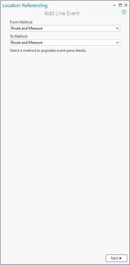

  2. Haga clic en la pestaña Location Referencing y, en el grupo Eventos, haga clic en Agregar > Evento de línea .
    El panel Agregar evento de línea aparece con el valor predeterminado Ruta y medición como los valores de Método inicial y Método final.
    Con el método Ruta y medición, la ubicación de medición se basa en los valores de medición de la ruta seleccionada.
    Panel Agregar evento de línea
  3. Haga clic en Siguiente.

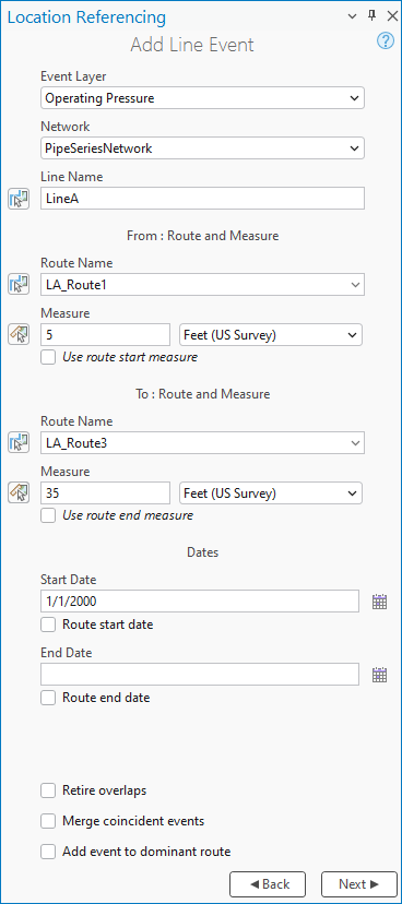

    Las secciones Desde: Ruta y medición, Hasta: Ruta y medición y Fechas aparecen en el panel Agregar evento de línea.
    Panel Agregar evento de línea con opciones de ruta y medición y fechas
  4. Haga clic en la flecha desplegable Capa de eventos y elija una capa de eventos de línea.
    La capa Red se rellena automáticamente una vez elegida la capa de eventos. La red sirve como método de referencia lineal (LRM) de origen para definir las medidas de entrada del evento.
    Se trata de una red LRS publicada como capa en el servicio de entidades.
  5. Si la red es una red de líneas, haga clic en Elegir línea del mapa y elija un valor para rellenar el cuadro de texto Nombre de línea.
    También puede proporcionar el nombre de la línea en el cuadro de texto Nombre de línea.
  6. En la sección Desde: Ruta y medición, especifique una ruta de inicio de una de las siguientes formas:
    • Haga clic en Elegir ruta del mapa y haga clic en la ruta de inicio en el mapa.
    • Especifique el nombre de la ruta en el cuadro de texto Nombre de ruta.
    • Haga clic en la flecha desplegable Nombre de ruta y elija una ruta.
    Si la red es una red de líneas, la ruta de inicio debe pertenecer a la misma línea seleccionada en el paso 5.
    Sugerencia:
    Después de hacer clic en Elegir ruta del mapa o Elegir medición del mapa , puede desplazar el puntero por encima del mapa para ver la ruta y la medición en la ubicación del puntero.
    Puede establecer las opciones de escala de mapa para visualizar la información de ruta y medición en las opciones de Location Referencing.
    Nota:
    Si aparece un mensaje acerca de la adquisición de bloqueos o conciliación, la prevención de conflictos se habilita.
    Después de seleccionar una ruta, la herramienta intentará liberar el bloqueo de ruta si este ha sido adquirido por el usuario actual en una versión diferente y su estado liberable es Sí.
  7. En la sección Desde: Ruta y medida, especifique la medida de inicio para el nuevo evento de línea a lo largo de la ruta realizando una de las siguientes acciones para rellenar el cuadro de texto Medir.
    • Haga clic en Elegir medición del mapa y luego en el valor de medición inicial a lo largo de la ruta en el mapa.
    • Active la casilla de verificación Utilizar medición de inicio de ruta.
    • Proporcione el valor de medición inicial en el cuadro de texto Medir.
    Aparece un punto verde en la ubicación de la medición inicial en el mapa.
  8. En la sección A: Ruta y medición, especifique una ruta de finalización de una de las siguientes formas:
    • Haga clic en Elegir ruta del mapa y haga clic en la ruta de finalización en el mapa.
    Si la red es una red de líneas, la ruta de finalización debe pertenecer a la misma línea seleccionada en el paso 5.
  9. En la sección Hasta: Ruta y medida, especifique la medida final para el nuevo evento de línea a lo largo de la ruta realizando una de las siguientes acciones para rellenar el cuadro de texto Medir:
    • Haga clic en Elegir medición del mapa y luego en el valor de medición final a lo largo de la ruta en el mapa.
    • Active la casilla de verificación Utilizar medición de fin de ruta.
    • Proporcione el valor de medición final en el cuadro de texto Medir.
    Aparece un punto rojo en la ubicación de la medición final en el mapa. El evento se creará entre los puntos verdes y rojos.
  10. Especifique la fecha de inicio del evento realizando una de las siguientes acciones:
    • Haga clic en Calendario y elija la fecha de inicio.
    • Especifique la fecha de inicio en el cuadro de texto Fecha de inicio.
    • Haga doble clic en el cuadro de texto Fecha de inicio para utilizar la fecha actual.
    • Active la casilla de verificación Fecha de inicio de ruta.
    La fecha inicial por defecto es la fecha actual, pero puede elegir otra fecha con el selector de fecha.
  11. Si lo desea, también puede especificar la final del evento realizando una de las siguientes acciones:
    • Haga clic en Calendario y elija la fecha de finalización.
    • Especifique la fecha final en el cuadro de texto Fecha final.
    • Active la casilla de verificación Fecha de finalización de ruta.
    • Haga doble clic en el cuadro de texto Fecha de finalización para utilizar la fecha actual.
    Si no se proporciona ninguna fecha de finalización, el evento sigue siendo válido desde la fecha de inicio del evento hacia el futuro.
  12. Elija una opción de validación de datos para evitar entradas erróneas mientras caracteriza una ruta con eventos de línea como se indica a continuación:
    • Retirar superposiciones: la medición, la fecha de inicio y fecha de fin de los eventos existentes se ajustan para evitar superposiciones con respecto a los valores de hora y medición una vez creados el o los eventos de línea nuevos. Para obtener más información, consulte la sección Escenario de retirada de superposiciones siguiente.
      Escenario de comportamiento de retirada de superposiciones
    • Fusionar eventos coincidentes: cuando todos los valores de atributo de un nuevo evento son exactamente iguales que los de un evento existente, y si el nuevo evento es adyacente o se superpone a un evento existente en términos de sus valores de medición, y sus intervalos de tiempo coinciden o se superponen, el nuevo evento se fusiona con el evento existente y el rango de medición se expande en consecuencia. Para obtener más información, consulte la sección Escenario de fusión de eventos coincidentes siguiente.
      Escenario de Fusionar eventos coincidentes

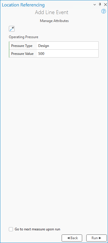

    Los atributos de la capa de eventos elegida aparecen en la sección Administrar atributos.
    Nota:
    Seleccione la casilla de verificación Ir a la siguiente medida tras la ejecución para iniciar la siguiente edición en la ubicación de medición final de la edición anterior. El valor Método final y su información rellenada de la edición anterior se transferirán a la siguiente edición como Método inicial y su información rellenada.
    Por ejemplo, si establece Método inicial en Desplazamiento de ubicación y Método final en Coordenadas para agregar un evento de línea, al habilitar esta opción la siguiente edición se iniciará con los valores de Método inicial y Método final de Coordenadas con la información de coordenadas de la edición anterior en la sección Desde: coordenadas.
  14. Proporcione información sobre el valor del atributo para el evento.
    Sección Administrar atributos en el panel Agregar evento de línea
    Nota:
  15. Haga clic en Ejecutar.
    Una vez que el evento de línea se agrega y aparece en el mapa, aparece un mensaje de confirmación.
