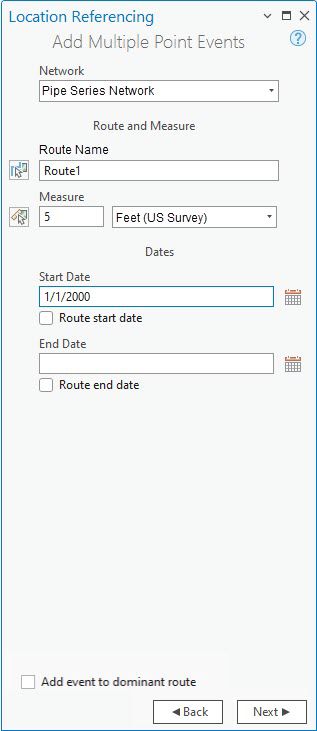

    Las secciones Ruta y medición y Fechas aparecen en el panel Agregar evento de puntos múltiples.
    Panel Agregar eventos de puntos múltiples
  4. Haga clic en la flecha de lista desplegable Red y elija la red que es la fuente para las capas de eventos.
  5. Especifique la ruta donde desea crear los eventos de punto realizando una de las siguientes acciones:
    • Especifique un nombre de ruta en el cuadro de texto Nombre de la ruta.
    • Haga clic en Elegir ruta del mapa y haga clic en el punto de la ruta donde desea agregar los eventos de puntos.
    Para elegir una nueva medición, haga clic en Elegir medición del mapa y haga clic en la medición de la ruta.
    La medición se rellena inicialmente con la ubicación de ruta en la que hizo clic.
    Sugerencia:
    Después de hacer clic en Elegir ruta del mapa o Elegir medición del mapa , puede desplazar el puntero por encima de la ruta para ver la ruta y la medición en la ubicación del puntero.
    Más información sobre cómo establecer opciones de escala de mapa para visualizar información de ruta y mediciones
    Nota:
    Si aparece un mensaje acerca de la adquisición de bloqueos o conciliación, la prevención de conflictos se habilita.
    Después de seleccionar una ruta, la herramienta intentará liberar el bloqueo de ruta si este ha sido adquirido por el usuario actual en una versión diferente y su estado liberable es sí.
  6. Especifique una nueva ubicación realizando una de las siguientes acciones:
    • Proporcione un valor en el cuadro de texto Medida.
    • Haga clic en Elegir ruta del mapa y luego en el valor de medición a lo largo de la ruta en el mapa.
    Una vez proporcionada la medida, aparece un punto verde en el mapa en esa ubicación de medida.
  7. La fecha inicial por defecto es la fecha actual, pero puede cambiar la fecha realizando una de las siguientes acciones:
    • Especifique la fecha de inicio en el cuadro de texto Fecha de inicio.
    • Haga clic en Calendario y elija la fecha de inicio.
    • Active la casilla de verificación Fecha de inicio de ruta.
  8. Si lo desea, especifique la fecha final del evento de punto realizando una de las siguientes acciones:
    • Especifique la fecha final en el cuadro de texto Fecha final.
    • Haga clic en Calendario y elija la fecha de finalización.
    • Active la casilla de verificación Fecha de finalización de ruta.
    Si no se proporciona ninguna fecha de finalización, los eventos siguen siendo válidos desde la fecha de inicio del evento hacia el futuro.
  9. Haga clic en Siguiente.

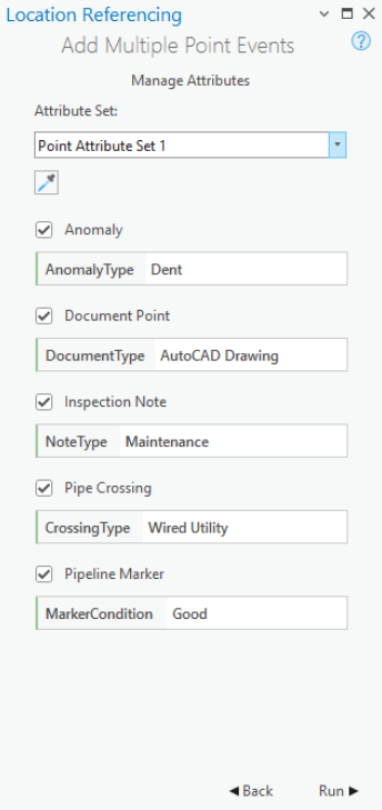

Aparece Administrar atributos con el conjunto de atributos predeterminado.
La lista Conjunto de atributos incluye otros conjuntos de atributos, si se han configurado.
Puede configurar conjuntos de atributos en el mismo servicio de entidades.
  1. Si lo desea, haga clic en la flecha desplegable Conjunto de atributos y elija el conjunto de atributos.
    Los atributos configurados en el conjunto de atributos aparecen en el panel.
  2. Proporcione información de atributos para los eventos en el conjunto de atributos.
    Panel Agregar varios eventos de punto con la sección Administrar atributos
    Nota:
    Haga clic en Copiar valores de atributo seleccionando evento en el mapa y, en el mapa, haga clic en un evento de punto existente de la misma capa de eventos para copiar los atributos de evento de ese punto.
