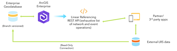

ArcGIS Pipeline Referencing admite dos tipos de registro de eventos: el registro de eventos en la geodatabase LRS y el registro de eventos almacenados en una base de datos externa. Los eventos almacenados en la geodatabase LRS se almacenan como clases de entidad, mientras que los eventos externos se pueden configurar con o sin un archivo de conexión. Con un archivo de conexión, los eventos externos se vinculan a tablas o clases de entidad en un sistema de administración de bases de datos relacionales (RDBMS) externo y se almacenan como clases de entidad en la geodatabase LRS. Sin un archivo de conexión, los eventos externos se crean directamente en la geodatabase LRS.
Eventos externos con un archivo de conexión
Puede utilizar la herramienta Configurar evento externo con LRS para conectarse y registrar datos de eventos almacenados y mantenidos fuera de la geodatabase LRS. Esto es importante porque, tradicionalmente, algunos datos de eventos se consideran datos tabulares no espaciales.
El LRS le permite configurar una conexión de solo lectura a fuentes de datos de eventos externos y utilizarlas para visualizar datos tabulares de forma espacial y para integrar espacialmente los datos empresariales con otros datos corporativos.

ArcGIS Pipeline Referencing admite el envío de actualizaciones al sistema externo a través de servicios web.
