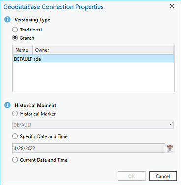

  2. Una vez que haya creado, calibrado y configurado su LRS en la geodatabase de archivos, prepare la geodatabase multiusuario de destino para el LRS, las clases de entidad y las tablas que desee migrar, y establezca el tipo de versionado del archivo de conexión en rama.
    Nota:
    Asegúrese de que el Tipo de versionado esté establecido en Rama.
    Más información acerca del uso del cuadro de diálogo Propiedades de conexión de geodatabases
    Cuadro de diálogo Propiedades de conexión de geodatabases

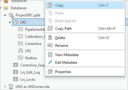

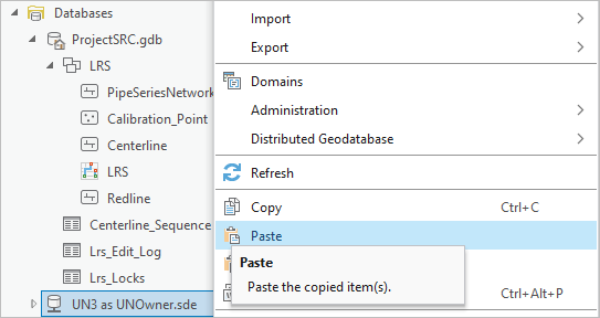

  3. En el panel Catálogo, copie el dataset de entidades LRS que contiene todas las clases de entidad de la geodatabase de origen en el nivel raíz de la geodatabase de destino.
    Copiar el dataset de entidades de LRS
    Pegar el dataset de entidades de LRS en la geodatabase de destino
