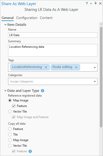

  6. Proporcione un nombre para la capa web.
  7. Si lo desea, complete los campos Resumen y Etiquetas.
    Puede utilizar el menú desplegable Etiquetas para seleccionar las etiquetas existentes. Puede introducir un máximo de 128 etiquetas.
  8. Como opción, utilice el menú desplegable Categorías para asignar categorías de contenido.
    Puede asignar un máximo de 20 categorías.
  9. Expanda Tipo de capa y de datos y, en Referencia a datos registrados, haga clic en Imagen de mapa y active la casilla Entidad.
    Panel Compartir como capa web

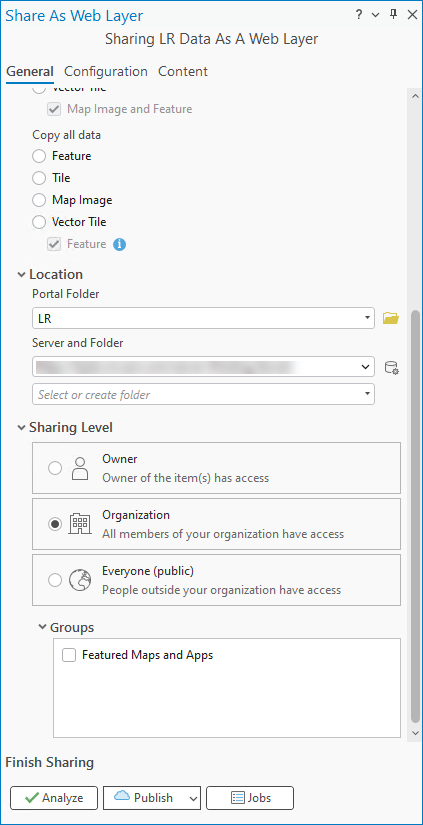

  10. En Ubicación, elija dónde compartir los datos en Carpeta del portal.
    Puede compartir los datos con la carpeta raíz o crear una carpeta.
  11. Utilice los menús desplegables Servidor y carpeta para especificar el servidor federado en el que se publica el servicio y la carpeta en la que se almacena.
    Opcionalmente, cree una carpeta.
    De forma predeterminada, el servicio se guarda en la carpeta raíz del servidor.
    Nota:
    Las opciones Servidor y carpeta solo aparecen al compartir una capa de entidades web que hace referencia a datos registrados en ArcGIS Enterprise. En este caso, también puede hacer clic en el botón Data stores para abrir el panel Administrar data stores registrados. Utilice este panel para registrar geodatabases y carpetas con servidores federados.
  12. En Nivel de uso compartido, especifique cómo se compartirá la capa web:
    • Propietario: solo el propietario (y los miembros de su organización con privilegios para visualizar contenido propiedad de otros miembros) pueden acceder al elemento. Esta es la opción predeterminada.
    • Organización: comparta su contenido con todos los usuarios autenticados de la organización. Esta opción está disponible si ha iniciado sesión con una cuenta de organización.
    • Todos (público): comparta su contenido con el público. Cualquiera puede acceder a él y verlo.
    1. Si lo desea, en Grupos, seleccione los grupos en los que desea compartir su contenido con los miembros.

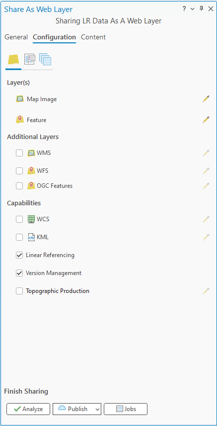

  13. Haga clic en la pestaña Configuración.
  14. En la sección Capacidades, active las casillas de verificación Referenciación lineal y Administración de versiones.
    Pestaña Configuración con las casillas Referenciación lineal y Administración de versiones activadas
