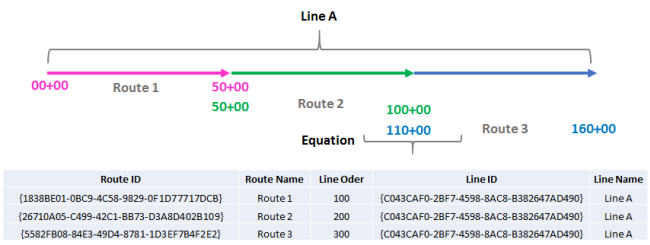

En ArcGIS Pipeline Referencing, la agrupación lógica de más de una ruta sin ramificar se denomina línea. El concepto de línea se puede utilizar para una sección continua de la tubería principal, como, por ejemplo, tubo principal, lateral, sección de descarga o un segmento que puede limpiarse con raspador, como estaciones de envío y recepción. Aunque las rutas son un rango continuo de medidas ininterrumpidas, una línea puede manejar discontinuidades de medida (ecuaciones).
Información de línea en el modelo de datos LRS
El modelo de datos LRS no tiene una clase de entidad de línea separada. En Pipeline Referencing, la información de línea se almacena con la clase de entidad de red LRS que la utiliza. Solo se admiten líneas para redes de líneas de LRS.
Más información sobre el uso de varios métodos de referenciación lineal
Las líneas se puede configurar durante la creación de la red LRS con las herramientas de geoprocesamiento Crear red LRS o Crear red LRS a partir de dataset existente.
Más información sobre cómo crear y modificar una red LRS
El Id. de línea es un identificador global único generado por el sistema (GUID) que Pipeline Referencing utiliza para asociar varias rutas a un solo grupo lógico denominado línea. Orden de línea indica la secuencia en la que las rutas de la línea están conectadas de extremo a extremo. A medida que se realizan las actividades de edición de rutas, las herramientas de Pipeline Referencing vuelven a generar el orden de línea según sea necesario. Nombre de línea es un nombre único que se asigna a una línea.

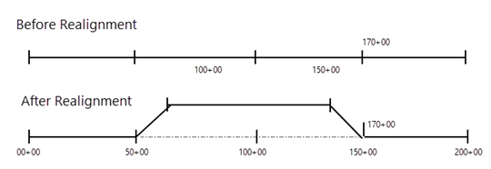

Las redes de líneas de LRS son opcionales. Si sus necesidades empresariales requieren que gestione discontinuidades de medición (ecuaciones), una red de líneas de LRS es el mecanismo proporcionado para esto. Por ejemplo, cuando se realinea una canalización (se redirecciona), se introducen discontinuidades en las mediciones. Estas discontinuidades en las mediciones son necesarias para correlacionar mediciones entre diferentes líneas temporales de estudios de canalizaciones (antes de la realineación y después de la realineación). Esto también le permite restringir el cambio en las mediciones que están aguas abajo del área afectada.
LRS antes y después de la realineación
