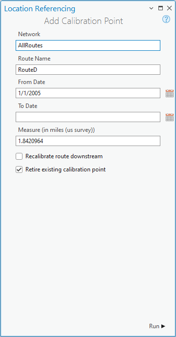

  1. En la pestaña Location Referencing, en el grupo Puntos de calibración, haga clic Agregar .
  2. En el mapa, haga clic en una ubicación de la ruta en la que desee agregar un punto de calibración.
    Aparece el panel Agregar punto de calibración con los valores de Red, Id. de ruta, Fecha inicial, Fecha final y Medición rellenados automáticamente con información de la ruta seleccionada en el mapa.
  3. Si lo desea, cambie los valores de Fecha inicial y Fecha final para establecer cuándo se aplica esta calibración a la ruta.
  4. Si lo desea, cambie el valor del cuadro de texto Medición.
  5. Si lo desea, active la casilla Recalibrar la ruta aguas abajo para recalibrar los puntos de calibración aguas abajo a lo largo de la ruta.
    • Al activar esta casilla se aplica la recalibración a los puntos de calibración aguas abajo a lo largo de la ruta. Por ejemplo, la medición de calibración existente en la ubicación donde se está agregando el punto de calibración es 9 y el siguiente punto de calibración aguas abajo al final de la ruta tiene una medición de 15. Si se cambia la medición a 10 y se marca Recalibrar aguas abajo, se agrega un valor de 1 a la medición del punto de calibración aguas abajo que cambia a 16.
    • Dejar la casilla desactivada inhibe la recalibración en el siguiente punto de calibración aguas abajo a lo largo de la ruta. Utilizando el ejemplo anterior, cambiar la medición de 9 a 10 pero no activar la casilla Recalibración aguas abajo hace que el punto de calibración aguas abajo mantenga una medición de 15.
  6. Si lo desea, puede marcar la casilla de verificación Retirar punto de calibración existente para retirar un punto de calibración existente en la ubicación del clic.
    Nota:
    Cuando esta casilla de verificación está marcada, el punto de calibración existente se retira y se reemplaza por el punto de calibración que se agrega en la fecha especificada.
    Panel Agregar punto de calibración
  7. Haga clic en Ejecutar.
    El punto de calibración aparece en el mapa en la ubicación seleccionada.
