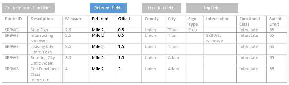

El producto de datos del registro de ruta devuelve la ubicación y la información de eventos puntuales, eventos de línea, intersecciones, entidades referentes y límites de polígonos para la ruta SR9WB. La siguiente lista muestra las características encontradas a lo largo de la ruta de ingeniería:
  • Campos de registro: tipo de señal, clase funcional, límite de velocidad e intersección
  • Campos de ubicación: límites de condado y ciudad

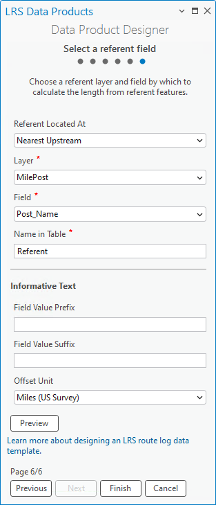

  • Campo referente: mojón

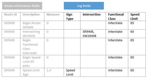

La siguiente tabla es el registro de ruta devuelto para la ruta después de introducir la plantilla de datos LRS en la herramienta Generar producto de datos LRS.
ID de ruta
Descripción
Medir
Referente
Desplazamiento
Condado
Ciudad
Tipo de señal
Intersección
Clase funcional
Límite de velocidad
SR9WB
Iniciar ruta: SR9WB
Milla 0
Combinación
Titan
Interestatal
65
SR9WB
Intersección SR9WB, SW26WB
Milla 0
Combinación
Titan
SR9WB, SW26WB
Interestatal
65
SR9WB
Comenzar clase funcional Interestatal
Milla 0
Combinación
Titan
Interestatal
65
SR9WB
Comenzar límite de velocidad 65 millas por hora
Milla 0
Combinación
Titan
Interestatal
65
SR9WB
Señal de límite de velocidad
1.4
Milla 0
1.4
Combinación
Titan
Límite de velocidad
Interestatal
65
SR9WB
Señal de stop
2,5
Milla 2
0.5
Combinación
Titan
Detener
Interestatal
65
SR9WB
Intersección SR9WB, NR38WB
2,5
Milla 2
0.5
Combinación
Titan
SR9WB, NR38WB
Interestatal
65
SR9WB
Saliendo del límite de la ciudad: Titan
3,5
Milla 2
1.5
Combinación
Titan
Interestatal
65
SR9WB
Entrando en el límite de la ciudad: Adam
3,5
Milla 2
1.5
Combinación
Adam
Interestatal
65
SR9WB
Finalizar clase funcional Interestatal
Milla 2
Combinación
Adam
Interestatal
65
SR9WB
Comenzar clase funcional Local
Milla 2
Combinación
Adam
Local
65
SR9WB
Finalizar límite de velocidad 65 millas por hora
6
Milla 6
Combinación
Adam
Local
65
SR9WB
Comenzar límite de velocidad 40 millas por hora
6
Milla 6
Combinación
Adam
Local
40
SR9WB
7.6
Milla 6
1.6
Combinación
Adam
Límite de velocidad
Local
40
SR9WB
Finalizar límite de velocidad 40 millas por hora
10
Milla 10
Combinación
Adam
Local
40
SR9WB
Finalizar clase funcional Local
10
Milla 10
Combinación
Adam
Local
40
SR9WB
Intersección SR9WB, NR71WB
10
Milla 10
Combinación
Adam
SR9WB, NR71WB
Local
40
SR9WB
Finalizar ruta: SR9WB
10
Milla 10
Combinación
Adam
Local
40

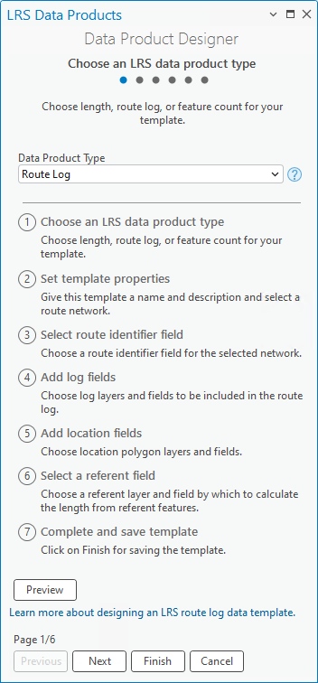

Elegir un tipo de producto de datos LRS
El primer paso del asistente Diseñador de productos de datos consiste en especificar el tipo de producto de datos.
Para especificar el tipo de producto de datos Registro de rutas, siga estos pasos:
  1. Inicie ArcGIS Pro y abra un proyecto con datos LRS en el mapa.
  2. En la pestaña Location Referencing, en el grupo Producto de datos LRS, haga clic en Diseñador de producto de datos .
    Se abre la página Elegir un tipo de producto de datos LRS del asistente Diseñador de producto de datos.
  3. Haga clic en la flecha desplegable Tipo de producto de datos y elija Registro de rutas.
    Tipo de producto de datos Registro de rutas de la página Elegir un tipo de producto de datos LRS
  4. Haga clic en Siguiente.

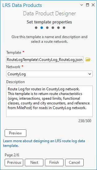

Configurar propiedades de plantilla
Para definir las propiedades de la plantilla una vez que se ha especificado el tipo de plantilla, siga estos pasos:
  1. Proporcione un nombre para la plantilla.
    De forma predeterminada, la plantilla se guarda en la carpeta del proyecto. Opcionalmente, vaya a una ubicación distinta, introduzca un nombre para la plantilla y haga clic en Aceptar.
  2. Haga clic en la flecha desplegable Red y elija una red.
    Las características de ruta para eta red se proporcionan al ejecutar la herramienta Generar producto de datos LRS con la plantilla.
  3. También puede proporcionar una descripción.

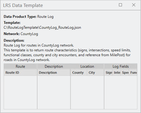

    Las propiedades de la plantilla se definen en la página Definir propiedades de plantilla

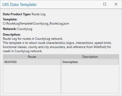

  4. Si lo desea, haga clic en Vista previa para previsualizar la información en un lienzo.
    Lienzo después de establecer las propiedades de la plantilla
    Nota:
    Si la red seleccionada es una red de línea, aparece la columna Nombre de línea en el registro de rutas junto al campo de identificador de rutas.
  5. Haga clic en Siguiente.

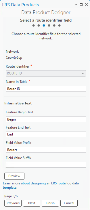

Seleccionar un campo de identificador de rutas
El siguiente paso para producir una plantilla para un registro de rutas consiste en agregar un campo de identificador de ruta y proporcionar un texto informativo. El identificador de ruta pede ser el nombre o el Id. de una ruta.
En este ejemplo se utiliza ROUTE_ID como campo de identificador de ruta de la red y como Id. de ruta como nombre para mostrar en el cuadro de texto Nombre en la tabla. El nombre para mostrar también se actualiza en el lienzo de vista previa. En el registro de ruta de ejemplo, los puntos de inicio y finalización de una ruta son Iniciar ruta: SR9WB y Finalizar ruta: SR9WB.
Para especificar un campo de identificador de ruta, siga estos pasos:
  1. Haga clic en la flecha desplegable Identificador de ruta y elija un campo.
    La opción predeterminada es Id. de ruta si la red especificada no es una red de líneas, o Nombre de ruta si la red especificada es una red de líneas.
    Si la red especificada tiene tanto un ID de ruta como un nombre de ruta configurados, puede elegir una de las dos opciones utilizando la flecha desplegable.
  2. Si lo desea, actualice el nombre de visualización en el cuadro de texto Nombre en tabla.
    El nombre de visualización predeterminado es el valor de Identificador de ruta.
  3. Si lo desea, actualice el texto de los cuadros de texto Texto inicial de entidad y Texto final de entidad para indicar el inicio y el final de las rutas.
    Los valores predeterminados son Inicio y Final, respectivamente.
  4. Si lo desea, proporcione texto en los cuadros de texto Prefijo de valor de campo y Sufijo de valor de campo para complementar, respectivamente, la información antes y después del valor del identificador de ruta.
    En el ejemplo, Ruta: es el prefijo para el valor del identificador de ruta. El ejemplo no incluye un sufijo de valor de campo.
    Elija un campo de identificador de ruta y proporcione textos informativos para una plantilla de registro de ruta

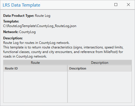

    Lienzo tras elegir un campo de identificador de ruta
    La elección de un campo identificador de ruta garantiza que el producto de datos de registro de ruta generado utilizando esta plantilla incluye campos de información de ruta.
    Campos de información de ruta en el registro de ruta después de elegir un campo de identificador de ruta

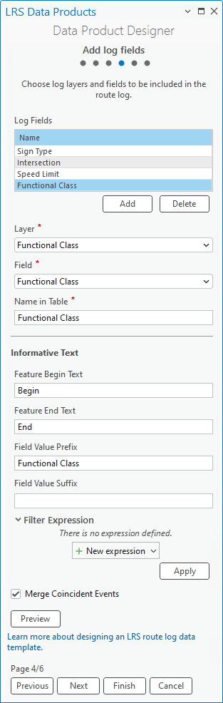

    Se abre la página Agregar campos de registro
En un producto de datos de registro de rutas, los campos de registro forman las columnas que incluyen la información sobre los eventos y las intersecciones. Puede agregar campos de registro a partir de capas de registro y completar el texto informativo. El texto informativo proporciona detalles sobre las capas de registro.
Nota:
Una clase de entidad de línea de centro también se puede utilizar como capa de registro cuando se configura con la solución Administración de datos de direcciones o con una red de servicios.
El ejemplo de esta sección utiliza cuatro capas de registro:
  • Evento de punto de Señales
  • Intersección
  • Evento de línea de límite de velocidad
  • Evento de línea de clase funcional
Un producto de datos de registro de ruta LRS generado mediante esta plantilla devuelve un registro cuando cualquiera de estas capas aparece y termina en una ruta.
Nota:
Agregar campos de registro es opcional. Si no desea agregar campos de registro a la plantilla, haga clic en Siguiente para proceder a agregar campos de ubicación.
Para agregar campos de registro, siga estos pasos:
  1. Haga clic en Agregar para crear una fila vacía en la tabla Campos de registro.
  2. Haga clic en la flecha desplegable Capa y elija una capa de registro.
    La capa puede ser un evento de punto, un evento de línea o una intersección que se registra en la red especificada al configurar las propiedades de la plantilla. Debe estar almacenada en la misma geodatabase o servicio de entidades y tener el mismo sistema de coordenadas que la red especificada. La capa que especifique determina qué campos están disponibles para el menú Campo.
    La primera capa de registro configurada en el ejemplo es el evento de punto de Señales.
  3. Haga clic en la flecha desplegable Campo y elija un campo de la capa especificada.
    Para este ejemplo, Tipo de señal está configurado como uno de los campos de registro.
  4. Si lo desea, actualice el nombre de visualización en el cuadro de texto Nombre en tabla.
    El nombre de visualización predeterminado es el valor de Campo.
    Este texto actualiza la fila de la tabla Campos de registro.
  5. Si lo desea, proporcione texto en los cuadros de texto Texto de inicio de entidad y Texto de fin de entidad.
    Este texto aparece antes del inicio y el final de los campos de registro.
    Nota:
    Los cuadros de texto Texto de inicio de entidad y Texto de fin de entidad no están disponibles cuando se utiliza una capa de eventos de punto o una capa de intersección.
  6. Si lo desea, proporcione el texto Prefijo de valor de campo y Sufijo de valor de campo.
    Este texto proporciona información adicional sobre el valor de registro y se inserta antes y después del valor de registro, respectivamente.
    En el ejemplo siguiente, Límite de velocidad es el valor del Prefijo de valor de campo y MPH es el valor del Sufijo de valor de campo agregado para el evento de línea de Clase funcional.
    Entradas de Límite de velocidad con textos informativos
  7. Si lo desea, haga clic en Nueva expresión para definir una expresión que filtre valores de registro específicos.
    Solo se devuelven en el registro de ruta las entidades que cumplen la expresión de filtro. Por ejemplo, FUNCTIONAL_CLASS = 1 devuelve solo las clases funcionales interestatales.
  8. Opcionalmente, active la casilla de verificación Combinar eventos coincidentes para las capas de registro de eventos de línea.
    Al marcar esta casilla se devuelven los eventos coincidentes con el mismo valor en el campo de registro como un único evento en el registro de ruta.
  9. Si desea agregar varios campos de registro, repita los pasos anteriores para cada campo.
    Para este ejemplo, Tipo de señal, Intersección, Límite de velocidad y Clase funcional están configurados como campos de registro.

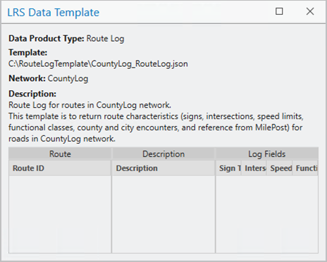

    Elegir las capas y los campos de registro que se incluirán en el registro de ruta
    Lienzo después de agregar campos de registro
    Al agregar campos de registro, los productos de datos de registro de ruta generados con esta plantilla tienen columnas que incluyen información de eventos e intersecciones.
    Campos de registro en el registro de ruta después de agregar campos de registro
  10. Haga clic en Siguiente.

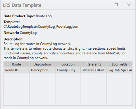

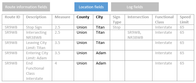

Agregar campos de ubicación
Después de agregar capas de registro, puede agregar capas de ubicación y campos de ubicación. Los campos de ubicación forman las columnas que contienen información sobre los límites de los polígonos atravesados por las rutas. También puede proporcionar texto informativo para las capas de ubicación.
El ejemplo de esta sección utiliza Condado y Ciudad como capas de ubicación. Un producto de datos de registro de ruta generado con esta plantilla devuelve un registro cuando una ruta entra o sale de un condado o ciudad.
Nota:
La adición de campos de ubicación es opcional. Si no desea añadir campos de ubicación a la plantilla, haga clic en Siguiente para proceder a la selección de un campo de referencia.

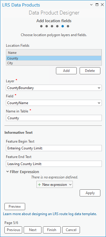

Para agregar campos de ubicación, siga estos pasos:
  1. Haga clic en Agregar para crear una fila vacía en la tabla Campos de ubicación.
  2. Haga clic en la flecha desplegable Capa y elija una capa de ubicación.
    La capa debe ser una clase de entidad de polígono almacenada en la misma geodatabase o servicio de entidades y tener el mismo sistema de coordenadas que la red especificada al configurar las propiedades de la plantilla.
    La primera capa de ubicación configurada en el ejemplo es CountyBoundary.
  3. Haga clic en la flecha desplegable Campo y elija un campo de la capa de ubicación especificada.
    Para este ejemplo, Condado se configura como el campo de ubicación.
    El nombre de visualización predeterminado es el campo de ubicación.
    Este texto actualiza la fila de la tabla Campos de ubicación.
  5. Si lo desea, proporcione texto para los cuadros de texto Texto de inicio de entidad y Texto de fin de entidad.
    Este texto aparece antes del inicio y el final de los campos de ubicación.
    Para este ejemplo, los cuadros de texto Texto de inicio de entidad y Texto de fin de entidad se actualizan, respectivamente, a Entrando en el límite del condado: y Saliendo del límite del condado:.
  6. Si lo desea, haga clic en la flecha desplegable Expresión de filtro y proporcione una expresión para filtrar por un campo de ubicación específico.
    Solo se devolverán en el registro de ruta las entidades que cumplan la expresión de filtro.
    El ejemplo no tiene una expresión de filtro configurada para los campos de ubicación. Un ejemplo de expresión de filtro, REGION = "SOUTHWEST", devuelve solo las interacciones de ruta con condados de la región suroeste.
  7. Si desea agregar varios campos de ubicación, repita los pasos anteriores para cada campo.
    El ejemplo tiene dos campos de ubicación, Condado y Ciudad.
    Agregar campos de ubicación para incluirlos en el registro de ruta
    Lienzo después de agregar campos de ubicación
    Al agregar campos de ubicación, los productos de datos de registro de ruta generados con esta plantilla tienen columnas que contienen registros de cuándo una ruta entra o sale de una ubicación.
    Los campos de ubicación en el registro de ruta después de agregar campos de ubicación

  2. Haga clic en la flecha desplegable Capa y elija una capa de referente.
    La capa debe ser un evento de punto o una intersección almacenados en la misma geodatabase o servicio de entidades y tener el mismo sistema de coordenadas que la red especificada al configurar las propiedades de la plantilla.
    Para este ejemplo, MilePost está configurado como la capa referente.
  3. Haga clic en la flecha desplegable Campo y elija un campo referente.
    Para este ejemplo, Post_Name es el campo referente.
    El nombre de visualización predeterminado es Referente.
  5. Si lo desea, proporcione texto en los cuadros de texto Prefijo de valor de campo y Sufijo de valor de campo.
    El texto proporciona información sobre el valor del referente y se inserta antes y después del valor, respectivamente.
  6. Si lo desea, haga clic en la flecha desplegable Unidad de desplazamiento y elija una unidad diferente.
    La unidad de desplazamiento predeterminada es Pies (Internacional).
    Para este ejemplo, el valor de la Unidad de desplazamiento se establece en millas (topográficas de EE. UU.).
    Elegir una capa y un campo referentes para una plantilla de registro de ruta
    Lienzo tras agregar un campo referente
    Al agregar un campo referente, los productos de datos de registro de ruta generados con esta plantilla tienen columnas que incluyen información referente y de desplazamiento.
    Información referente y de desplazamiento en el registro de ruta después de elegir un campo referente
  7. Haga clic en Finalizar para guardar la plantilla.
