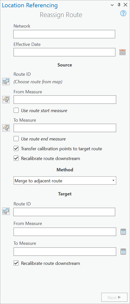

  11. Elija el método Fusionar a ruta adyacente para la reasignación:
    Panel Reasignar ruta con el método Fusionar a ruta adyacente especificado
    Fusionar a una ruta adyacente.
