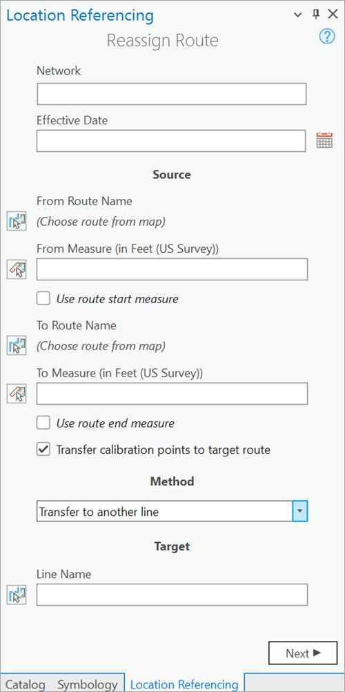

  12. Elija Transferir a otra línea como el método de reasignación:
    Panel Reasignar ruta con el método Transferir a otra línea especificado
  13. En la sección Destino, haga clic en el botón Elegir línea del mapa y seleccione la línea de destino en el mapa.
    El origen será transferido a esta línea.
    El nombre de la línea que seleccionó en el mapa completa el cuadro de texto Nombre de línea y las rutas de origen se transferirán a esta línea.

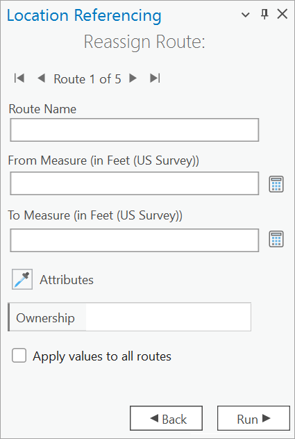

    Aparece el panel Reasignar ruta.
    Se completan los valores de Nombre de ruta, Medición inicial y Medición final para cada ruta de origen. Puede actualizarlos en los pasos siguientes.
  16. Si lo desea, proporcione otro nombre de ruta.
  17. Si lo desea, proporcione un valor de Medición inicial para la ubicación de reasignación de ruta de destino siguiendo uno de estos pasos:
    • Proporcione un valor de medición inicial en el cuadro de texto Medición inicial.
    • Haga clic en el botón Recalcular medición inicial . El valor de medición inicial se calcula como la longitud de medición de origen menos el valor de medición final.
    Nota:
    Para la red de líneas, las mediciones se pueden introducir como valores de estación en formato 00+00.00 o 00+00.000.
  18. Si lo desea, proporcione un valor de Medición final para la ubicación de reasignación de ruta de destino siguiendo uno de estos pasos:
    • Proporcione un valor de medición final en el cuadro de texto Medición final.
    • Haga clic en el botón Recalcular medición final . El valor de medición final se calcula como la longitud de medición de origen menos el valor de medición inicial.
    Si la red tiene campos de atributo distintos de los campos definidos por el sistema, puede transferir los valores existentes de la ruta de origen o proporcionar valores nuevos en el panel Reasignar ruta. Los valores existentes de la ruta de origen se rellenan de forma predeterminada.
    Si la reasignación abarca varias rutas, los valores del primer valor inicial de la ruta se rellenarán de forma predeterminada.
    Esta sección de atributos también admite dominios, subtipos, valores contingentes y reglas de atributos.
    Nota:
    El alias del campo, no el nombre de campo, aparece en el panel Reasignar ruta.
  19. Haga clic en Ejecutar.
