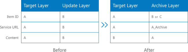

La ilustración siguiente muestra cómo se administran las propiedades de las capas de destino, de actualización y de archivo:
  • El Id. de elemento de la capa de destino (A) no cambia. De forma predeterminada, la capa de archivo utiliza el Id. de elemento de la capa de actualización (B); opcionalmente, es posible asignar un nuevo Id. de elemento (C) a la capa de archivo.
  • La URL de servicio de la capa de destino (A) no cambia. La URL de servicio de la capa de archivo hace referencia al nombre de la capa de destino e incorpora la palabra "archive" y una marca de tiempo (A_Archive). El portal ya no contiene ninguna capa web con el nombre o URL de servicio de la capa de actualización.
  • El contenido de la capa de destino (A) se sustituye por el contenido de la capa de actualización (B). La capa de archivo almacena el contenido de la capa de destino que se ha cambiado (A).
Tabla de propiedades de la capa de destino, de actualización y de archivo
Se muestran las propiedades de la capa de destino, la capa de actualización y la capa de archivo antes y después de la sustitución.
