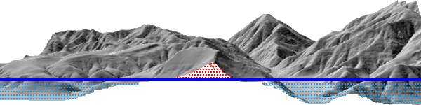

Calcula el área y el volumen de la región entre una superficie y un plano de referencia.
Ilustración
Ilustración de la herramienta Volumen en superficie
