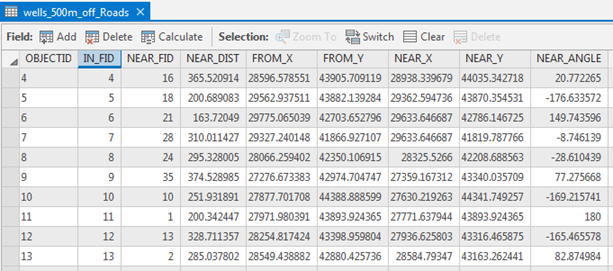

  • La tabla de salida contendrá los siguientes campos:
    • IN_FID—Id. de objeto de la entidad de entrada.
    • NEAR_FID—Id. de objeto de la entidad más cercana.
    • NEAR_DIST—La distancia de la entidad de entrada a la entidad cercana. El valor está en unidades lineales del sistema de coordenadas de entidades de entrada o en metros cuando el parámetro Método está establecido en Geodésico y la entrada está definida en un sistema de coordenadas geográficas.
    • NEAR_FC—Ruta del catálogo de la clase de entidad que contiene la entidad próxima. Este campo solo se agrega a la tabla de salida si se especifican varios valores del parámetro Entidades cercanas.
    • NEAR_RANK—Valor entero que clasifica todas las entidades cercanas según su proximidad a una entidad de entrada individual. La entidad más cercana tendrá un valor de 1, la segunda más cercana un valor de 2, y así sucesivamente.
    Los siguientes campos se agregarán a la tabla de salida si el parámetro Ubicación está activado. La unidad del valor del campo depende del valor del parámetro Método. Si el parámetro Método se establece como Planar, el valor de campo estará en la unidad lineal del sistema de coordenadas de la entidad de entrada. Si se establece como Geodésico, el valor de campo estará en el sistema de coordenadas geográficas asociado al sistema de coordenadas de la entidad de entrada.
    • FROM_X—La coordenada x de la ubicación en la entidad de entrada más cercana a la entidad cercana
    • FROM_Y—La coordenada y de la ubicación en la entidad próxima más cercana a la entidad de entrada.
    • NEAR_X—Coordenada X de la ubicación en la entidad próxima que está más cerca de la entidad de entrada
    • NEAR_Y—La coordenada y de la ubicación en la entidad próxima más cercana a la entidad de entrada
    El siguiente campo se agregará a la tabla de salida si el parámetro Ángulo está activado:
    • NEAR_ANGLE—Ángulo de la línea en la ubicación FROM_X y FROM_Y que conecta las entidades de entrada a la entidad próxima.
