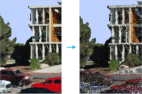

Convierte una malla integrada en una nube de puntos en formato LAS.
Ilustración
Uso
Una malla integrada es un modelo de datos que captura una escena completa utilizando geometría de malla 3D. Puede representar una ciudad entera, un barrio dentro de una ciudad o espacios cerrados como interiores de edificios, túneles y cuevas. La malla integrada suele crearse a partir de imágenes superpuestas captadas con cámaras montadas en aviones, drones, vehículos terrestres o dispositivos de mano. Estas imágenes se procesan mediante técnicas fotogramétricas para crear una escena 3D sólida. Todos los objetos captados en las fotos, como el suelo, los edificios, los árboles y el mobiliario urbano, se combinan en un solo dataset indiferenciado. Convertir esta malla en una nube de puntos ofrece la oportunidad de utilizar las funcionalidades de la nube de puntos para clasificar y extraer los objetos de la malla.
Para procesar datos de malla integrada almacenados en el formato de archivo binario de gráfico de escena abierta (OSGB), convierta los datos a una capa de escena de malla integrada utilizando la herramienta Crear contenido de capa de escena de malla integrada.
La malla integrada consta de un conjunto de triángulos con texturas. La nube de puntos se crea utilizando los vértices de los triángulos como puntos o muestreando puntos de la cara de los triángulos. Cada punto tendrá un color RGB derivado de la textura mediante interpolación bilineal.
Al crear los puntos muestreándolos a partir de la superficie de la malla, cada triángulo de la malla se subdivide potencialmente en triángulos más pequeños de igual área. El valor del parámetro Área máxima del triángulo controla el tamaño que pueden tener estos triángulos subdivididos. Un triángulo de malla que sea más pequeño que el límite de tamaño máximo de los triángulos subdivididos no se particionará. La densidad de puntos de salida será mayor cuanto menor sea el límite máximo del tamaño del área del triángulo y viceversa. Si no se especifica ningún valor de Área máxima del triángulo, se muestreará un punto de la cara de cada triángulo.
