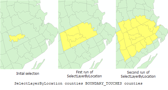

Expandir una selección a condados adyacentes
El siguiente ejemplo expande la selección de un solo condado hasta los condados adyacentes; luego la operación se repite dos veces. Este efecto se puede obtener utilizando las relaciones Toca el límite (BOUNDARY_TOUCHES en Python) o Intersecar (INTERSECT en Python).

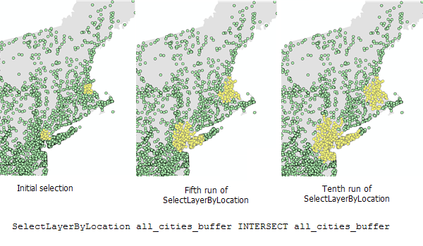

Expandir la selección a polígonos intersecados
En el siguiente ejemplo se utiliza Intersecar para ampliar una selección desde dos puntos de origen. También se podría utilizar Dentro de una distancia (WITHIN_A_DISTANCE en Python) para seleccionar las entidades que se encuentran dentro de una distancia específica de la selección original.

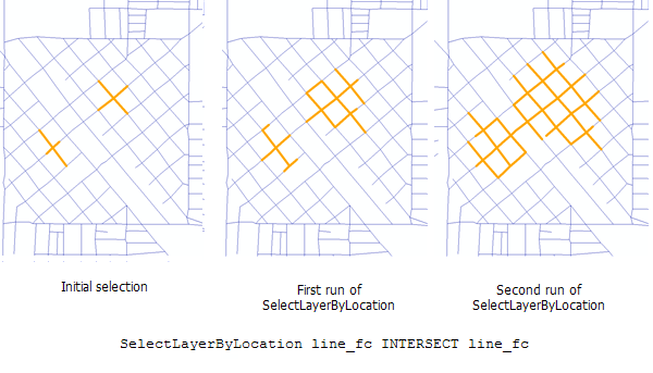

Seleccionar carreteras con conexión
El procedimiento de expansión de una selección no se limita a capas de polígonos; también puede utilizarse con datos de línea. A continuación se muestra un ejemplo de expansión de una selección de calles que están conectadas a la selección original. La relación Intersecar selecciona cualquier calle que toque la calle seleccionada, mientras que la relación Toca el límite solo incluye las calles que tienen un extremo (sin superposición) sobre las carreteras seleccionadas.
