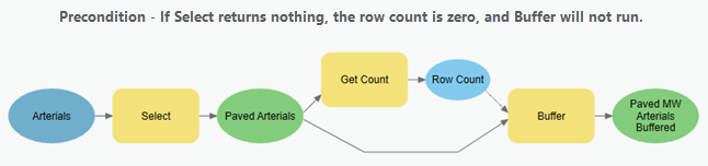

  • En ModelBuilder, esta herramienta se puede utilizar para establecer una condición previa, tal como se muestra a continuación. En este modelo, la herramienta Obtener recuento cuenta la cantidad de registros devueltos por la herramienta Seleccionar. Si el recuento es cero, la herramienta Zona de influencia no se ejecutará debido a la condición previa.
    Uso de Obtener recuento con condición previa
