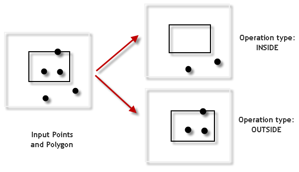

Elimina puntos de la entrada que estén dentro o fuera de las entidades de eliminación, dependiendo del tipo de operación.
Ilustración
Ilustración de la herramienta de Borrar punto

  • Para eliminar puntos dentro o en el límite del valor del parámetro Quitar entidades, utilice la opción Dentro del parámetro Tipo de operación. Para eliminar puntos fuera del valor del parámetro Quitar entidades, utilice la opción Fuera del parámetro Tipo de operación.
  • Cuando el parámetro Entidades de entrada consta de entidades multipunto, solo se eliminarán los puntos que estén dentro o fuera del valor del parámetro Quitar entidades, dependiendo de la opción Tipo de operación.

Determina si se eliminarán los puntos situados dentro o fuera de las entidades de eliminación.
  • Dentro—Se eliminarán las entidades de puntos que estén dentro del límite de las entidades eliminadas o sobre él.
  • Fuera—Se eliminarán las entidades de puntos que estén fuera de las entidades eliminadas.
