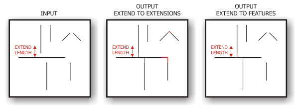

Ilustración
Ilustración de la herramienta Ampliar línea

  • Cuando no se especifica ningún valor para el parámetro Ampliar longitud, los segmentos se extenderán hasta la primera entidad con la que se crucen.
  • Cuando se especifica un valor para el parámetro Ampliar hasta las extensiones, los segmentos de línea se pueden extender a entidades de línea existentes, así como otros segmentos de línea extendidos dentro de la longitud de extensión especificada, formando intersecciones entre dos extensiones.
  • Una entidad se puede extender hasta sí misma, si es la primera entidad intersecante.
  • Cuando se utiliza como entrada una capa de entidades o una clase de entidad con una selección, solo se extenderán las entidades seleccionadas. Todas las entidades de la capa o de la clase de entidad se utilizarán para evaluar si se puede realizar una extensión, pero solo se modificarán las entidades seleccionadas.
  • Esta herramienta no cambia ningún atributo de entidad, excepto los campos de geometría (longitud) gestionados en una clase de entidad de geodatabase de archivos o corporativa.

Extender longitud
(Opcional)
La distancia máxima a la que se puede extender un segmento de línea hasta una entidad intersecante.
Linear Unit
(Opcional)
Especifica si los segmentos de línea se pueden extender a otros segmentos de línea extendidos dentro de la longitud de extensión especificada.
  • Activado—Los segmentos de línea se pueden extender a otros segmentos de línea extendidos, así como a entidades de línea existentes. Esta es la opción predeterminada.
  • Desactivado—Los segmentos de línea solo se pueden extender a entidades de línea existentes.
