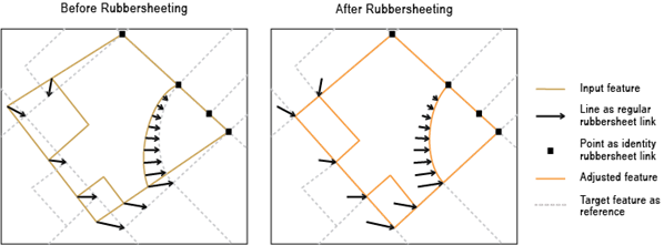

Modifica las entidades de entrada ajustándolas espacialmente mediante el estirado “rubber sheeting” con los vínculos de estirado “rubber sheeting” especificados, de forma que se alinean mejor con las entidades de destino previstas.
Ilustración
Ilustración de la herramienta Entidades de Rubbersheet

  • Esta herramienta está pensada para utilizarse tras la herramienta Generar vínculos de Rubbersheet. El estirado "rubber sheeting" realiza ajustes espaciales para alinear las ubicaciones de las entidades de entrada con ubicaciones de entidades de destino más precisas según los vínculos de estirado "rubber sheeting" especificados. Las entidades de vínculo de entrada representan vínculos normales; las entidades de puntos de entrada representan vínculos de identidad que mantienen estáticas las posiciones de origen durante el proceso de estirado "rubber sheeting". Tanto las entidades de vínculo de entrada como las entidades de vínculo de identidad deben tener campos SRC_FID y TGT_FID.
