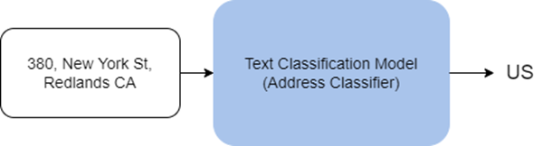

Gráfico de flujo del modelo de clasificación de texto

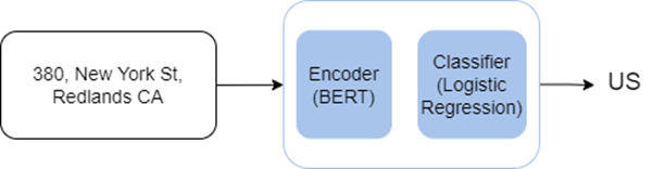

Un modelo de clasificación de texto para la clasificación de direcciones puede predecir el país al que pertenece una dirección incompleta.
Los modelos de clasificación de texto de ArcGIS se basan en la arquitectura Transformador propuesta por Vaswani, et al. en el influyente ensayo " Attention is All you Need ". Permite que los modelos sean más precisos y paralelos, y además se necesitan menos datos etiquetados para el entrenamiento.
Internamente, los modelos de clasificación de texto en ArcGIS son redes neuronales profundas que tienen dos componentes:
  • Codificador: el codificador es la base del modelo y transforma el texto de entrada en una representación de entidades en forma de vectores de tamaño fijo. El modelo utiliza codificadores conocidos, como BERT, ALBERT y RoBERTa, que se basan en la arquitectura de transformadores y están preentrenados en enormes volúmenes de texto.
  • Clasificador: un clasificador es la cabeza del modelo y clasifica las representaciones de entidades en varias categorías. Un clasificador suele ser una simple capa lineal de la red neuronal.
