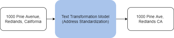

Gráfico de flujo del modelo de transformación de texto
Un modelo de transformación de texto para la estandarización de direcciones puede corregir errores ortográficos y estandarizar direcciones de calles.

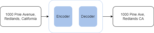

Internamente, los modelos de transformación de texto de ArcGIS son modelos de codificador-decodificador. Las capas de atención del codificador reciben todas las palabras del texto de entrada, pero las capas de atención del decodificador solo pueden acceder a las palabras antes de que se procese la palabra. A continuación, el decodificador genera las representaciones de entidades codificadas para producir la secuencia de tokens de salida. Algunos modelos conocidos de codificador-decodificador son BART y T5.
Los conceptos de codificador y decodificador se describen del siguiente modo:
  • Codificador: el codificador transforma el texto de entrada en una representación numérica en forma de vectores de entidades de longitud fija. Esta representación numérica preserva el significado semántico del texto de entrada.
  • Decodificador: el decodificador toma los vectores de entidades codificados del codificador y los combina con la secuencia de entrada para producir una secuencia de tokens de salida.
