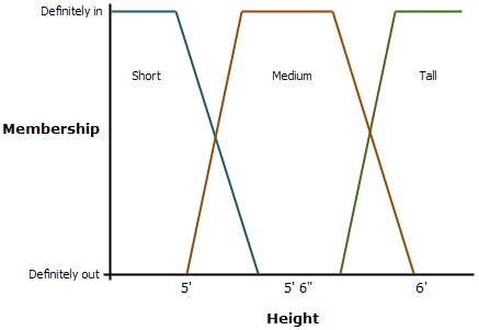

Por ejemplo, en la aplicación de altura anterior, si se queda con las tres clases de altura (bajo, medio y alto), estas pueden superponerse en la lógica difusa.
Alturas de clases de pertenencia
En la imagen anterior, la pertenencia plena a cada clase sería:
  • Bajo: 1,524 metros (< 5 pies)
  • Medio: 1,6129 metros (5' 3 1/2") a 1,7399 metros (5' 8 1/2")
  • Alto: 1,8288 metros (> 6)
En el caso del conjunto (o clase) de estatura baja, cualquier persona que mida 1,524 metros (5 pies) o menos estará incluida en el conjunto de estatura baja y se le asignará el valor 1. Cualquier persona con estatura de más de 1,524 metros (5 pies) y menos de 1,6129 metros (5' 3 1/2") pertenecerá a los conjuntos (o clases) de estatura baja o media. Lo más probable es que las personas con altura entre 1,524 metros (5 pies) y 1,6193 metros (5' 1 3/4") estén en el conjunto de estatura baja. Las personas que midan más de 1,6193 metros (5' 1 3/4") y 1,6129 metros (5' 3 1/2") o menos posiblemente estarán en el conjunto de estatura baja, pero tendrán muchas posibilidades de formar parte del conjunto de estatura media.

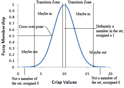

Pertenencia difusa
El proceso de difusificación caracteriza la imprecisión de clases correspondientes a fenómenos que no tienen límites bien definidos.
La difusificación convierte los valores originales del fenómeno en la posibilidad de que pertenezcan a un conjunto definido. El conjunto definido puede consistir en ser adecuado o estar dentro de una distancia favorable, o tener la posibilidad de encontrar un mineral determinado. Los valores originales del fenómeno se reclasifican en este continuo de pertenencia mediante funciones de pertenencia difusa predefinidas o de cualquier otra técnica de reclasificación.
En el proceso de difusificación se establece la definición ideal de pertenencia al conjunto. A los valores del fenómeno que sean más importantes para el núcleo de la definición del conjunto se les asignará 1. Los valores que no formen parte del conjunto serán 0. Los valores situados entre los dos extremos se encuentran la zona de transición del conjunto: el límite. Conforme los valores se alejan del ideal o del centro del conjunto, se les asigna un valor decreciente en una escala continua de 1 a 0. A medida que los valores asignados disminuyen, el valor del fenómeno original tiene menos posibilidades de ser miembro de este conjunto.
El valor de difusificación de 0,5 es el punto de cruce. Un valor difuso superior a 0,5 implica que el valor del fenómeno original puede pertenecer al conjunto. Cuando los valores de difusificación descienden por debajo de 0,5, se reduce la probabilidad de que el valor del fenómeno original pertenezca al conjunto; los valores podrían no formar parte del conjunto.
Diagrama de la función Pertenencia difusa
La anchura de la zona de transición depende del fenómeno que se va a modelar, lo que se sabe de este fenómeno, la definición del conjunto y la precisión de la medición. El cambio de los parámetros de la función de difusificación puede definir las características de la zona de transición. En la imagen siguiente, la función Gaussiano difuso aparece con tres curvas diferentes derivadas del cambio de los parámetros de la función.
