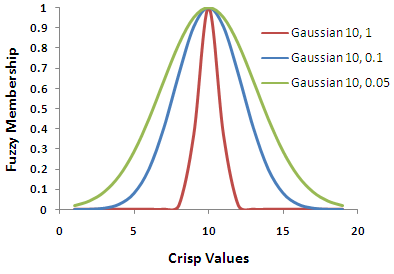

  • La expansión determina la rapidez con que disminuyen los valores de pertenencia difusa de 1 a 0. Cuanto más alto sea el valor, más pronunciado será el difuminado alrededor del punto medio. Esto es, mientras menor sea la expansión, las pertenencias difusas se acercarán a 0 con mayor lentitud. La selección del valor de expansión adecuado es un proceso subjetivo que depende del rango de los valores precisos. Para los tipos de pertenencia Gaussiano y Cerca, el valor predeterminado de 0,1 es un buen punto inicial. Por lo general, los valores varían dentro de los rangos de [0,01–1] o [0,001-1], respectivamente. Para los tipos de pertenencia Pequeño y Grande, el valor predeterminado 5 es un buen punto inicial en el que, por lo general, los valores varían entre 1 y 10.
    Efecto de la expansión en una pertenencia difusa Gaussiana
