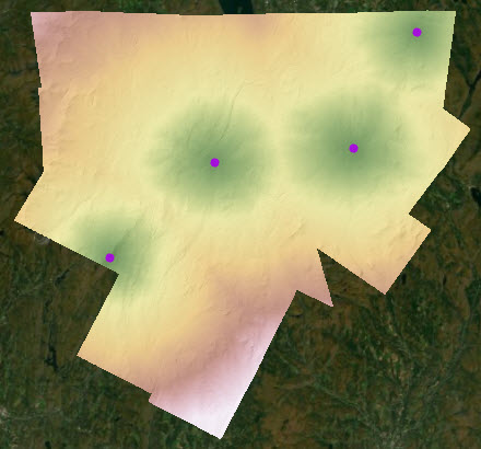

Mapa de la distancia en línea recta calculada a partir de cuatro puntos
Se calcula la distancia en línea recta desde cada celda hasta la subestación eléctrica más cercana (puntos morados). La distancia se mide en unidades lineales.

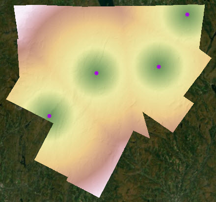

Mapa de la distancia del coste acumulado calculado a partir de cuatro puntos
La distancia de coste acumulado se calcula desde cada celda hasta la subestación eléctrica más barata (puntos morados) sobre una superficie de coste.
La distancia se mide como un índice de coste. Debido a la superficie de coste, las distancias de coste no irradian por igual desde cada fuente como ocurre en el resultado de la distancia en línea recta.
