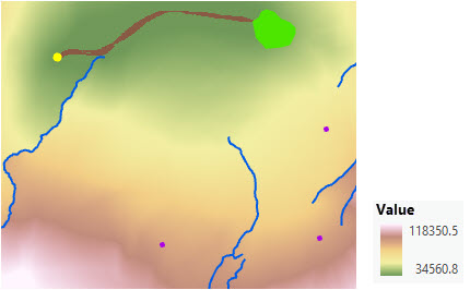

La siguiente imagen muestra un ejemplo de un corredor creado para un proyecto de línea eléctrica propuesta. El único criterio para evaluar el coste del corredor es el coste de adquisición del terreno. El corredor final (rojo claro) contiene todas las rutas que son, como máximo, un 10 por ciento más costosas que la ruta de menor coste derivada del valor mínimo de la superficie del corredor, que también se muestra (línea en rojo oscuro). El ancho del corredor varía a lo largo de su recorrido y el corredor diverge con claridad en zonas. Este resultado es diferente de lo que sería si se generara una zona de influencia de ancho fijo alrededor de la ruta de menor coste.
Dos ubicaciones están conectadas por un área de corredor y una línea de la ruta de menor coste
La línea roja muestra la ruta de menor coste de una línea eléctrica propuesta. El fondo rosa muestra el corredor de menor coste asociado.
Si selecciona todas las celdas con un coste acumulativo total que sea, como máximo, un 10 por ciento mayor que la ruta de menor coste, el resultado se puede considerar un corredor de coste del 10 por ciento.

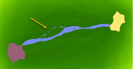

A continuación, se muestra un ejemplo de celdas desconectadas en un corredor de vida silvestre para osos negros. El corredor (área azul) conecta dos parches de hábitat (áreas morada y amarilla). Las celdas desconectadas en el centro del corredor (indicadas por la flecha) están en áreas de celdas de alto coste. Estas celdas desconectadas se conectarán automáticamente mediante la herramienta Corredor de menor coste utilizando los rásteres de dirección hacia atrás de entrada.
Corredor de osos con celdas desconectadas
Se conectará un corredor con celdas desconectadas entre dos ubicaciones utilizando el ráster de dirección hacia atrás en la herramienta Corredor de menor coste. La superficie de coste se muestra en segundo plano, donde el verde más oscuro es más costoso.

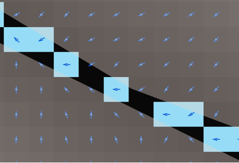

La causa de las celdas desconectadas se ilustra mejor en un ejemplo simulado en la siguiente imagen. El área negra es el corredor deseado definido por el umbral especificado en relación con la ruta de menor coste ideal derivada, independientemente de los centros de las celdas en el mapa del corredor: la suma de las dos capas de costes acumulativos.
Centros de celdas no incluidos en el corredor definido
Los puntos blancos son los centros de las celdas, las flechas son las direcciones hacia las que salir de cada celda para llegar al origen menos costoso de los rásteres de dirección hacia atrás y las áreas grises indican celdas de alto coste acumulativo. Los cortes del corredor se producen cuando los centros de las celdas de coste acumulativo no se encuentran en el área de corredor deseada.
Como se ha mencionado anteriormente, se calcula la acumulación de distancia hasta cada centro de celda. En áreas de alto coste, la ruta de menor coste ideal entre los orígenes 1 y 2 intentará limitar el desplazamiento dentro de una celda de alto coste. Sin embargo, puede ser necesario atravesar parte de la celda, como, por ejemplo, una esquina, para evitar así acumular el coste total para llegar al centro de la celda.
El corredor deseado definido por el umbral se asigna (rasterizado) de vuelta a las celdas ráster del ráster de corredor (utilizando el método de centro de celda). Aunque el corredor atraviesa una parte de la celda de alto coste, no incluye el centro de la celda. La celda no se incluirá en el corredor. Como resultado, determinadas celdas pueden desconectarse del corredor.
Sin embargo, los rásteres de entrada de dirección hacia atrás conocen la forma de navegar por estas celdas de mayor coste. La herramienta Corredor de menor coste utiliza estos rásteres para conectar las celdas desconectadas al corredor. Las celdas que se utilizan para conectar estas celdas desconectadas tendrán un coste acumulativo ligeramente mayor que el umbral especificado.
Para reducir esta distorsión, se podría haber utilizado un tamaño de celda más pequeño al crear los rásteres de acumulación de distancia en la herramienta Acumulación de distancia. El tamaño de celda más pequeño puede capturar los costes acumulativos reales más bajos que se agregaron a la celda más gruesa o dividirá la celda más gruesa en unidades más pequeñas. La ruta de menor coste puede atravesar estas celdas más pequeñas y menos costosas, con lo que se evita tener que soportar el coste total para llegar al centro de la celda.

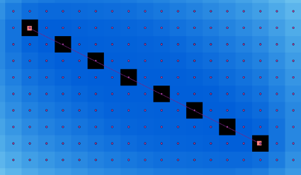

En la siguiente imagen se ilustra una versión generalizada de este escenario. La superficie de coste es un dataset simulado que contiene solo valores de 1. La ruta de menor coste derivada que conecta dos orígenes (cuadrados rosas) se muestra como una línea. Las celdas que se seleccionarían para incluirlas en el corredor con un umbral del 0 por ciento se indican en negro. Dado que la superficie de coste contiene solo valores de 1, la ruta de menor coste derivada es una línea recta.
Celdas desconectadas cuando el umbral se establece en el mínimo
Se muestra un ejemplo de centros de celdas rasterizados que están demasiado lejos de la ruta de menor coste derivada cuando el umbral establecido está demasiado cerca del valor mínimo en el ráster de corredor.
Se producen huecos en el corredor (el conjunto de celdas negras) porque la rasterización es demasiado gruesa. Una secuencia conectada de celdas no se seleccionará inicialmente. La herramienta Corredor de menor coste utilizará el ráster de dirección hacia atrás para conectar las celdas que crean un corredor continuo.

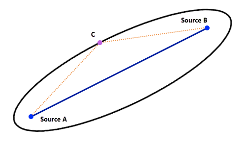

Para entender por qué se crea un corredor al sumar los dos rásteres de acumulación de distancia y definir un umbral, comience con el caso geométrico más simple. Una línea recta es la ruta de menor coste entre dos puntos del plano. Si el punto C está en esa línea, AC + CB = AB. Utilizando la terminología del corredor, la suma de los costes acumulativos de C a A y de C a B es constante y también es el mínimo (la longitud de la línea AB). Como resultado, una línea recta es el corredor del 0 por ciento entre A y B. También es otra forma de crear rutas de menor coste, una en la que no necesita un ráster de dirección hacia atrás.
Una línea entre el punto A y B con un punto intermedio C en la línea
El punto A y el punto B son los puntos de origen de una línea (una ruta de menor coste) y el punto C está en la línea.
Si se mueve C fuera de la línea (alejándose de la ruta de menor coste), AC es la nueva ruta de menor coste de C a A y CB es la ruta de menor coste de C a B. Como resultado, AC + CB > AB. Todos los puntos con ese mismo coste sumado forman una elipse alrededor de la ruta de menor coste original. Todas las rutas de menor coste que conectan C a A y B están contenidas en el corredor. En terminología de corredor, una elipse es el corredor del x por ciento alrededor de la ruta de menor coste. Al igual que con el ejemplo de la línea eléctrica, al principio del corredor, un corredor de menor coste alrededor de una ruta de menor coste es distinto a una zona de influencia de ancho fijo alrededor de esa ruta.
El punto C se mueve fuera de la línea AB y una elipse alrededor de la línea AB atraviesa el punto C
El punto C se mueve desde la línea AB. Una elipse define un corredor que incluye el punto C.
Estos datos también son ciertos al tratar con rutas de menor coste más generales. El corredor del 0 por ciento es idéntico a la ruta de menor coste y los corredores de umbral más alto forman bucles de curvas de nivel que contienen todas las celdas y todas las rutas de ese corredor.
Si la dirección de movimiento no es importante en el análisis de ruta de menor coste, puede utilizar corredores para visualizar la incertidumbre en la ruta de menor coste o en todas las ubicaciones donde se podrían ubicar rutas no direccionales alterativas que se encuentren dentro de un umbral de coste aceptable alrededor de la ruta de menor coste.

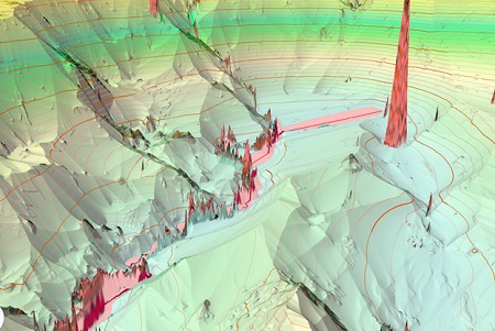

Puede obtener información y perspectiva al visualizar corredores en 3D. La ruta de menor coste se convierte en el suelo relativamente nivelado de un cañón construido a partir de la suma de las superficies de entrada de coste acumulativo y los diversos corredores del x por ciento forman líneas de curvas de nivel en las paredes del cañón. A partir de cualquier punto de una pared del cañón, debe ir cuesta abajo para llegar a un origen, lo que significa que debe permanecer por debajo de la línea de curvas de nivel que indica que se encuentra dentro del corredor de ese porcentaje.
Vista 3D de la suma de las superficies acumulativas con corredores de porcentajes definidos a partir de líneas de curvas de nivel
Se trata de una vista 3D de la ruta de menor coste de la línea eléctrica y del corredor del 10 por ciento. Las otras líneas de curvas de nivel identifican corredores potencialmente más costosos.
Las secciones más anchas del corredor del ejemplo de línea eléctrica se encuentran en la depresión de mayor profundidad y menos ancha de la imagen de arriba. Si no le importa gastar más coste acumulativo, puede aumentar el umbral. Las depresiones más anchas son donde obtiene más opciones para generar la ruta, ya que el ancho del corredor aumenta considerablemente. Las paredes del cañón muestran dónde esa inversión tendrá menos éxito.
