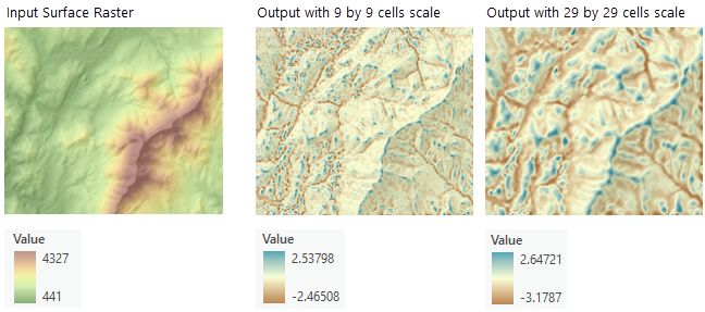

Los resultados pueden utilizarse para interpretar las entidades de un ráster de superficie de entrada y sus escalas asociadas. La imagen siguiente muestra los resultados de dos escalas diferentes para la misma superficie de entrada. Una entrada utilizó una escala de 9 celdas por 9 celdas, mientras que la otra empleó una escala de 29 celdas por 29 celdas. En este caso, la escala más pequeña es más sensible a la variación local del paisaje y capta las entidades más pequeñas de la superficie. Por otro lado, la escala mayor muestra menos detalles al captar únicamente rasgos superficiales de mayor tamaño.
Ejemplo de salida de desviación a dos escalas diferentes
Se muestra la salida de desviación en la misma extensión para dos escalas diferentes, una escala pequeña (segundo gráfico) y una escala mayor (tercer gráfico).
