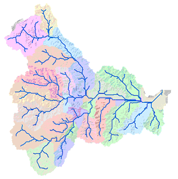

Las herramientas de modelado hidrológico proporcionan métodos para describir los componentes físicos de una superficie. Las herramientas hidrológicas permiten identificar los sumideros, determinar la dirección del flujo, calcular la acumulación de flujo, delimitar las cuencas hidrográficas y crear redes de cursos de agua. La siguiente imagen corresponde a una red de cursos de agua resultante derivada de un modelo de elevación:
Ejemplo de red de cursos de agua derivada de un modelo de elevación
Red de cursos de agua de ejemplo derivada de un modelo de elevación
