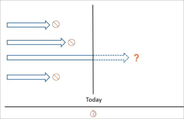

Ilustración
Ilustración de la herramienta Estimar el tiempo hasta el evento
