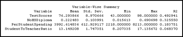

Debe seleccionar las variables que considere que distinguirán un clúster de entidades de otro. Supongamos, por ejemplo, que está interesado en realizar un clustering distritos escolares por rendimiento de los estudiantes sobre pruebas estandarizadas de logros. Podría seleccionar campos de análisis que incluyan los resultados generales de las pruebas, los resultados de temas específicos como matemáticas o lectura, la proporción de los estudiantes que cumplen con un umbral de puntuación mínima en las pruebas, y así sucesivamente. Al ejecutar la herramienta Clustering multivariante, se calcula un valor R2 para cada variable y se comunica en la ventana de mensajes. En el siguiente resumen, por ejemplo, los distritos escolares se agrupan con base en las puntuaciones de las pruebas de los estudiantes, el porcentaje de los adultos en el área que no terminaron la escuela secundaria, por gasto por estudiante y la relación promedio entre estudiantes-profesores. Observe que la variable TestScores tiene el valor R2 más alto. Esto indica que esta variable divide los distritos escolares en clústeres de forma más eficaz. El valor R2 refleja cuánto de la variación en los datos originales de TestScores se mantuvo después del proceso de clustering, de modo que mientras más alto sea el valor R2 para una variable específica, mejor es esa variable en la discriminación entre las entidades.
Resumen de variables de clustering multivariante
Sumergirse:
R2 se calcula como:
(TSS-ESS)/TSS
donde TSS es la suma total de cuadrados y EES es la suma explicada de los cuadrados. TSS se calcula al elevar al cuadrado y luego sumar las desviaciones del valor medio global de una variable. ESS se calcula de la misma manera, excepto que las desviaciones se clasifican por clúster: cada valor se resta del valor medio para el clúster al que pertenece, luego se eleva al cuadrado y se suma.

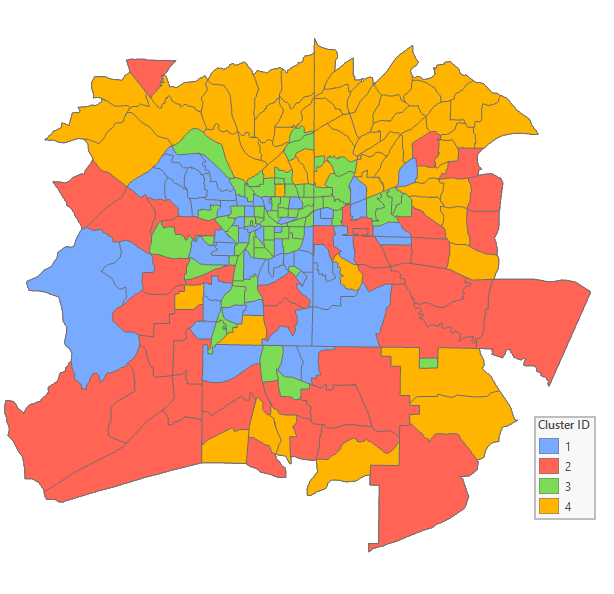

La salida predeterminada para la herramienta Clustering multivariante es una nueva clase de entidad de salida que contiene los campos que se utilizan en el análisis más un nuevo campo de tipo entero llamado CLUSTER_ID que identifica a qué clúster pertenece cada entidad. Esta clase de entidad de salida se agrega a la tabla de contenido con un esquema de representación en pantalla a color único aplicado al campo CLUSTER_ID. El campo IS_SEED indica qué entidades se eligieron como valores de inicialización y se usan para el desarrollo de los clústeres. Para los K medoides, las entidades de salida también incluyen un campo que indica si la entidad es un medoide (valor de campo 1) o no es un medoide (valor de campo 0).
Resultado de Clustering multivariante

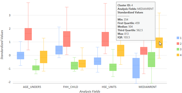

Se crean varios tipos de gráficos para resumir los clústeres que se han creado. Se usan diagramas de caja para representar tanto las características de cada clúster como las características de cada variable utilizada en el análisis. El siguiente gráfico le muestra cómo interpretar los diagramas de caja y sus valores de resumen para cada Campo de análisis y clúster creado: valor mínimo de datos, 1.er cuartil, mediana global, 3.er cuartil, valor máximo de datos y valores atípicos de datos (valores más pequeños o más grandes que 1,5 veces el rango entre cuartiles). Sitúe el ratón sobre el diagrama de caja del gráfico para ver estos valores, así como el valor de rango entre cuartiles. Cualquier marca de punto que quede fuera del mínimo o el máximo (límite superior o inferior) representa valores atípicos de datos.
Sumergirse:
El rango intercuartílico (IQR) es el 3.er cuartil menos el 1.er cuartil. Los valores atípicos bajos serían valores mayores que \(1.5 * IQR\) por debajo de Q1 (\(Q1 - 1.5 * IQR\)) y los valores atípicos altos serían valores mayores que \(1.5 * IQR\) por encima de Q3 (\(Q3 + 1.5 * IQR\)). Los valores atípicos aparecen en los diagramas de caja como símbolo de punto.

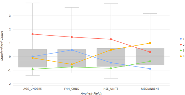

Resumen de diagrama de caja
El gráfico de diagrama de caja paralelo predeterminado resume tanto los clústeres como las variables que contienen. Por ejemplo, la herramienta Clustering multivariante se ejecutó en distritos censales para crear cuatro clústeres. En el gráfico siguiente, observe que el clúster 2 (rojo) refleja distritos con rentas medias superiores en comparación con los demás clústeres, los valores más altos para los hogares liderados por mujeres con hijos (FHH_CHILD), los valores más altos para la cantidad de unidades residenciales (HSE_UNITS) y los valores más altos para los niños menores de 5 años. El clúster 4 (dorado) refleja distritos con las medianas de rentas más altas, casi el número más bajo de hogares con hijos con mujeres como cabeza de familia y más que la media de unidades residenciales. El clúster 3 (verde) refleja los distritos con el menor número de hogares con hijos con mujeres como cabeza de familia, el menor número de hijos por debajo de los 5 años de edad, el menor número de unidades residenciales y casi la renta más baja (no tan baja como en el clúster 1). Sitúe el cursor sobre cada nodo de las líneas de media para ver el valor promedio del clúster para cada Campo de análisis.
Diagramas de caja de clustering multivariante
Tras inspeccionar el resumen global del análisis con los diagramas de caja paralelos que mostrábamos arriba, puede inspeccionar los diagramas de caja de cada clúster en cada variable cambiando a En paralelo en la pestaña Series del panel Propiedades de gráfico. Con esta vista de los datos, es fácil ver qué grupo tiene el rango más alto y más bajo de valores en cada variable. Se crearán diagramas de caja para cada clúster y cada variable, de modo que puede ver la relación entre los valores de cada clúster y los de los demás clústeres creados. Sitúe el ratón sobre el diagrama de caja de cada variable para ver los valores Mínimo, Máximo y Mediana de cada variable de cada clúster. En el gráfico que aparece a continuación, por ejemplo, verá que el clúster 4 (dorado) presenta los valores más altos en la variable MEDIANRENT y contiene distritos con un rango de valores que va del 354 al 813.

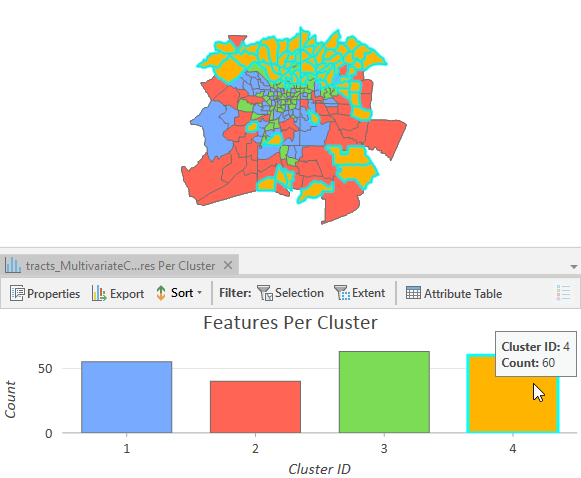

También se crea un gráfico de barras que muestra el número de entidades por cada clúster. Al seleccionar cada barra, también se seleccionan las entidades del clúster en el mapa, lo que puede resultar útil para análisis posteriores.
Entidades por gráfico de barras de clúster
