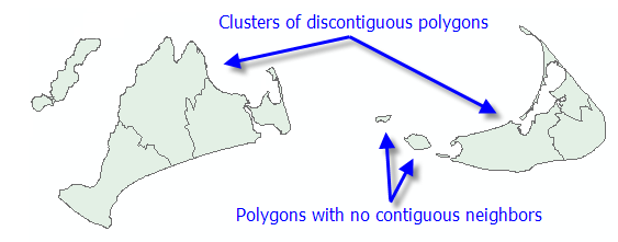

El parámetro Restricciones espaciales garantiza que los clústeres resultantes sean espacialmente proximales. Las opciones de Contigüidad están habilitadas para las clases de entidad poligonal e indican que las entidades solo pueden formar parte del mismo clúster si comparten un borde (Solo bordes de contigüidad) o si comparten un borde o un vértice (Bordes o esquinas de contigüidad) con otro miembro del clúster. Las opciones de contigüidad de polígono no son buenas opciones, sin embargo, si su dataset incluye clústeres de polígonos no adyacentes o polígonos sin vecinos contiguos en absoluto.
Polígonos no adyacentes

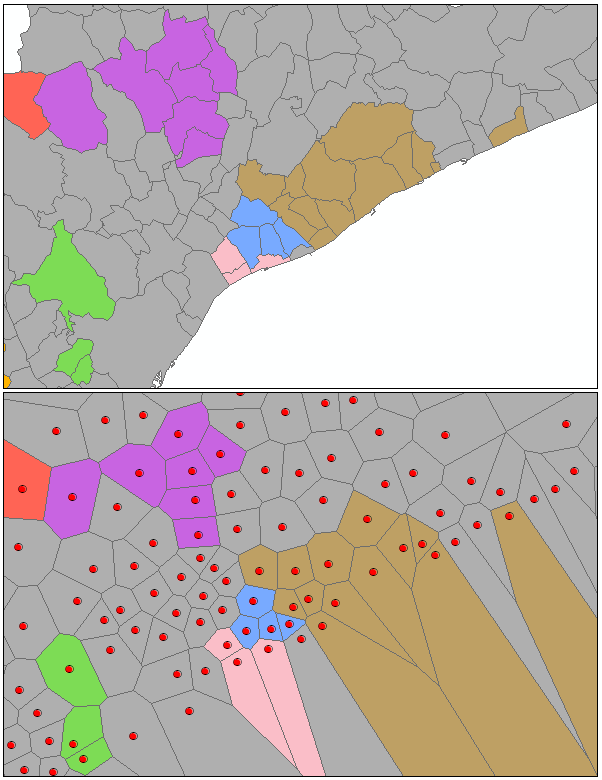

La opción Triangulación de Delaunay restringida es apropiada para las entidades de punto o poligonales y garantiza que una entidad se incluya en un clúster solo si al menos otro miembro del clúster es un vecino natural (triangulación de Delaunay). Conceptualmente, la triangulación de Delaunay crea una malla de triángulos no superpuestos a partir de los centroides de la entidad. Cada entidad es un nodo de triángulo, y los nodos que comparten bordes se consideran vecinos. A continuación, estos triángulos se restringen a una envoltura convexa para garantizar que las entidades no puedan ser vecinas de ninguna otra entidad fuera de la envoltura convexa. Esta opción no se debería utilizar para los datasets con entidades coincidentes. También, dado que el Método de triangulación de Delaunay convierte entidades en polígonos de Thiessen para determinar las relaciones de vecinos, especialmente con las entidades poligonales y algunas veces con entidades periféricas en el dataset, los resultados de usar esta opción pueden no ser siempre lo que esperaba. Observe en la siguiente ilustración que algunos de los polígonos originales agrupados no son contiguos. Sin embargo, cuando se convierten en polígonos de Thiessen, todas las entidades agrupadas, de hecho, comparten un borde.
Ejemplo de triangulación de Delaunay
Para la triangulación de Delaunay restringida, la contigüidad del polígono de Thiessen define las relaciones de vecinos.

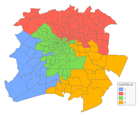

La salida predeterminada para la herramienta Clustering multivariante restringido espacialmente es una nueva clase de entidad de salida que contiene los campos que se utilizan en el análisis más un nuevo campo de tipo entero llamado CLUSTER_ID, que identifica el grupo al que pertenece cada entidad. Esta clase de entidad de salida se agrega a la tabla de contenido con un esquema de representación en pantalla a color único aplicado al campo CLUSTER_ID.
Clase de entidad de salida de Clustering multivariante restringido espacialmente
Salida de Clustering multivariante restringido espacialmente.

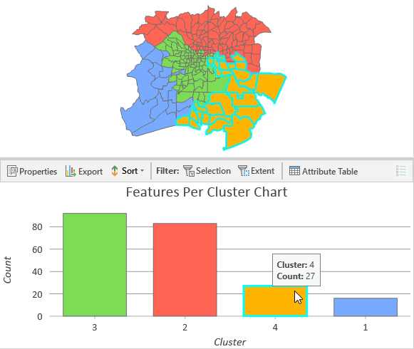

También se crea un gráfico de barras que muestra el número de entidades por cada clúster. Al seleccionar cada barra, también se seleccionan las entidades del clúster en el mapa, lo que puede resultar útil para análisis posteriores.
Entidades por gráfico de barras de clúster
