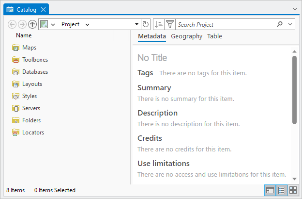

Ouvrir une vue du catalogue
Vous pouvez ouvrir plusieurs vues du catalogue et les utiliser pour comparer le contenu de bases de données ou de dossiers, comparer les métadonnées de deux éléments, copier des éléments d’un style vers un autre, etc. De nouvelles vues du catalogue s’ouvrent au niveau supérieur du catalogue : le conteneur Project (Projet) . Lorsque vous accédez à un emplacement dans une vue du catalogue, enregistrez le projet, puis rouvrez-le. La vue se lance par défaut depuis l’emplacement enregistré. Vous pouvez modifier le comportement par défaut dans les options de navigation du catalogue.
Lorsque vous créez un projet à partir du modèle de projet Catalog (Catalogue) , le projet démarre avec une vue du catalogue ouverte. Dans les autres projets, procédez comme suit pour ouvrir une vue du catalogue :
  1. Cliquez sur l’onglet View (Vue) du ruban.
  2. Dans le groupe Windows (Fenêtres), cliquez sur Catalog View (Vue du catalogue) .
    Une vue du catalogue s’ouvre. Toutes les vues du catalogue déjà ouvertes restent ouvertes.
    Vue du catalogue
    La liste des conteneurs d’éléments, par exemple Maps (Carte), Toolbxes (Boîtes à outils), etc., varie en fonction des types d’éléments qui ont été ajoutés au projet.

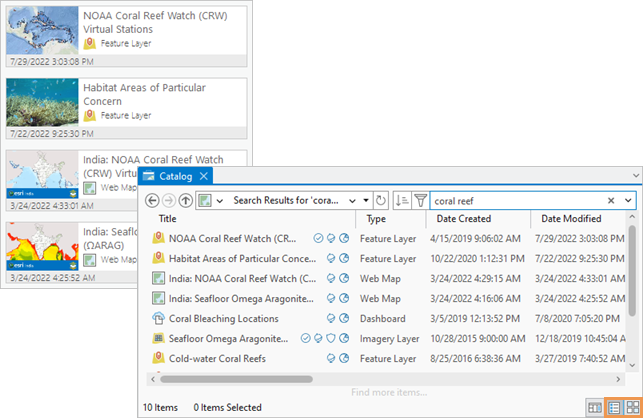

Afficher les éléments dans des colonnes ou sous forme de tuiles
Vous pouvez afficher les éléments d’une vue du catalogue sous forme de colonnes ou de tuiles. Dans l’affichage en colonnes, les éléments et leurs propriétés apparaissent dans des colonnes, qu’il est possible de trier. Dans l’affichage en tuiles, les éléments apparaissent sous forme de tuiles avec une image miniature (si elle existe) et d’autres propriétés.
Vue du catalogue des éléments ArcGIS Living Atlas of the World affichés sous forme de tuiles et dans des colonnes
Les éléments du portail sont affichés sous forme de tuiles et dans des colonnes. Vous pouvez changer le mode d’affichage à partir du ruban ou à l’aide des boutons de la vue.

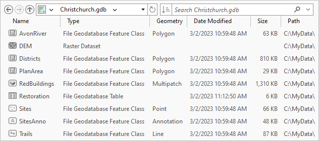

Les informations disponibles pour un élément dépendent de son type. Utilisez le mode d’affichage en colonnes pour afficher toutes les informations disponibles.
Les éléments hors du portail affichent les propriétés suivantes :
  • Les éléments stockés dans le fichier de projet, tels que les cartes, les mises en page et les rapports, affichent leur nom et le type d’élément.
  • La plupart des éléments dotés d’extensions de fichier affichent leurs nom, type, date de modification et chemin. Pour les éléments tels que les géodatabases d’entreprise, les serveurs et les stockages Cloud, la taille représente la taille du fichier de connexion.
  • Les classes d’entités dans les géodatabases fichier, mobiles et d’entreprise, ainsi que les classes d’entités autonomes, comme les shapefiles et les fichiers DAO, affichent leur type de géométrie.
  • Les classes d’entités dans les géodatabases fichier affichent leur date de modification et leur taille si cela est paramétré dans les options de navigation dans le catalogue. Les autres éléments de géodatabase fichier, tels que les jeux de données raster, n'affichent que leurs nom, type et chemin.
Propriétés d’un élément de géodatabase fichier, y compris la taille des classes d’entités, dans une vue du catalogue

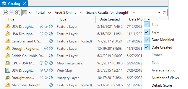

Activer ou désactiver des colonnes
Pour activer ou désactiver les colonnes dans une vue de catalogue, procédez comme suit :
  1. Activez une vue du catalogue. Si nécessaire, affichez les éléments en colonnes.
  2. Cliquez avec le bouton droit sur un en-tête de colonne pour afficher une liste déroulante des colonnes.
    Les colonnes visibles sont cochées. Les colonnes non visibles ne le sont pas.
    Vue du catalogue et liste déroulante des colonnes
  3. Dans la liste déroulante, cliquez sur le nom d'une colonne pour l'activer ou la désactiver.

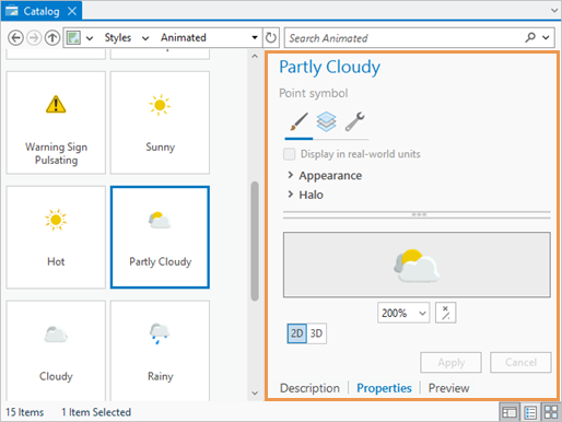

Utiliser les détails des éléments
Le volet des détails d’une vue du catalogue vous permet d’utiliser les propriétés des éléments de diverses manières. Vous pouvez consulter les métadonnées, afficher un aperçu des données, créer des images miniatures, gérer les styles et mettre à jour les sources de données pour les couches cartographiques. Le volet des détails s’affiche par défaut, mais il peut être masqué. Vous pouvez faire glisser les bords du volet des détails pour le redimensionner.
Vue du catalogue affichant le volet des détails
Un élément de style est sélectionné dans une vue du catalogue. Le volet des détails, mis en évidence en orange, contient les propriétés de l’élément.
Masquer ou afficher le volet des détails
Pour masquer ou afficher le volet des détails, procédez comme suit :
  1. Sur le ruban, cliquez sur l’onglet View (Vue).
  2. Dans le groupe Options, cliquez sur Details Panel (Volet des détails) pour masquer ou afficher le volet.
    Ce bouton est également disponible en bas d’une vue du catalogue.

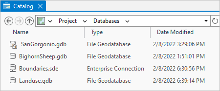

Trier les éléments
Le contenu d’un conteneur d’éléments de projet s’affiche dans l’ordre alphabétique après l’élément par défaut (le cas échéant). Par exemple, les cartes dans le conteneur Maps (Cartes)  apparaissent dans l’ordre alphabétique. De même, les bases de données dans le conteneur Databases (Bases de données) apparaissent dans l’ordre alphabétique après la géodatabase par défaut. Dans le conteneur Styles , les styles système apparaissent dans l’ordre alphabétique après le style Favorites (Favoris) .
Liste des bases de données dans une vue du catalogue
Lorsque vous accédez à un élément, les éléments sont généralement triés par ordre alphabétique, mais il existe des exceptions. Par exemple, les éléments d’une connexion aux dossiers sont triés par type dans l’ordre suivant : dossiers, bases de données, boîtes à outils, jeux de données DAO, serveurs SIG et autres fichiers. Au sein d’un type, les éléments apparaissent dans l’ordre alphabétique.
L’ordre d’affichage par défaut est appelé ordre de tri du catalogue. Vous pouvez le modifier en triant les éléments par ordre croissant ou décroissant en fonction d’une propriété disponible. (Les propriétés disponibles dépendent du type d’élément.) Vous pouvez également rétablir l’ordre de tri du catalogue.
