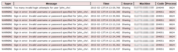

Certains messages sont retournés avec des informations supplémentaires. Par exemple, vous verrez les messages suivants si un utilisateur entre un mot de passe incorrect un nombre trop élevé de fois et que son compte est verrouillé :
Page Log Messages (Messages de journal) dans le répertoire administrateur d’ArcGIS Portal
Dans le scénario ci-dessus, l’utilisateur john_cho essayait de se connecter en saisissant un mot de passe erroné. Après cinq tentatives, la stratégie de verrouillage du compte a été appliquée et le compte a été verrouillé. Ce scénario peut également montrer qu’un utilisateur malveillant tente d’accéder à l’organisation.
Tous les événements enregistrent les informations ci-dessus, telles que le type de niveau de consignation, l’heure de l’événement, le composant source qui l’a consigné au journal, la machine sur laquelle l’événement s’est produit, l’utilisateur associé à l’événement, le code de consignation, l’ID du traitement et l’ID de la requête. Toutes ces informations peuvent vous aider à dépanner votre organisation avec plus d’efficacité. Reportez-vous à la rubrique Fonctionnement des journaux pour obtenir une explication détaillée de ces informations.
