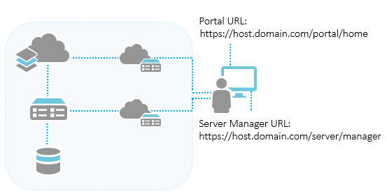

Une fois les composants configurés, une page de statut ArcGIS Enterprise s’affiche indiquant que le déploiement a été correctement configuré.

Exemple de portail et d’URL ArcGIS Server Manager après la configuration
A l’aide des liens fournis dans le récapitulatif de la configuration, vous pouvez commencer à personnaliser votre portail, à ajouter des membres et du contenu, et à configurer la sécurité. Utilisez en outre ArcGIS Server Manager pour gérer les services publiés. Pour accéder à ArcGIS Server Manager une fois que le générateur a terminé, utilisez l’URL entière, qui est au format https://gisserver.example.com:6443/arcgis/manager/.
