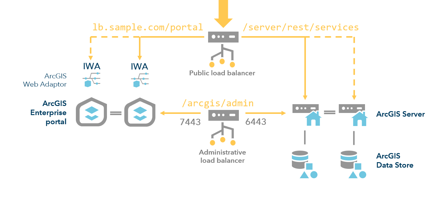

Déploiement haute disponibilité avec deux équilibreurs de charge
Dans le deuxième modèle, le premier équilibreur de charge dirige le trafic directement vers le portail. Un deuxième équilibreur de charge est configuré pour gérer le trafic entre le portail et un ou plusieurs sites ArcGIS Server qui sont fédérés avec le portail.

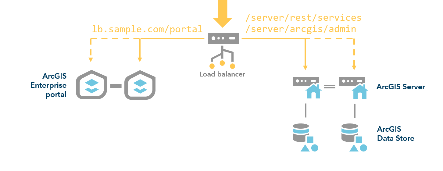

Déploiement haute disponibilité avec un équilibreur de charge
Les deux machines du portail incluent des bases de données système qui stockent des informations sur le contenu. La base de données système du portail stockée sur la première machine réplique les modifications apportées à la base de données sur la seconde machine. Un service d’index permet d’assurer la synchronisation entre les recherches d’éléments et les utilisateurs entre les deux machines.

  1. Configurez un second équilibreur de charge en suivant les instructions fournies à l’étape 5 ci-dessus. L’équilibreur de charge enverra les requêtes directement au port 7443 sur les deux machines du portail.
  2. Si vous configurez un second équilibreur de charge, les requêtes seront directement envoyées au port 7443 sur les deux machines du portail. Assurez-vous que l’équilibreur de charge est configuré de façon à reconnaître le contexte utilisé dans l’URL. En outre, configurez l’URL pour envoyer les requêtes sur les machines serveur.
    Dans l’exemple de l’étape 5 ci-dessus, le contexte est défini sur arcgis de sorte que le nom de contexte de l’équilibreur de charge doit être arcgis. Par exemple, https://lbprivate.example.com:7443/arcgis.
