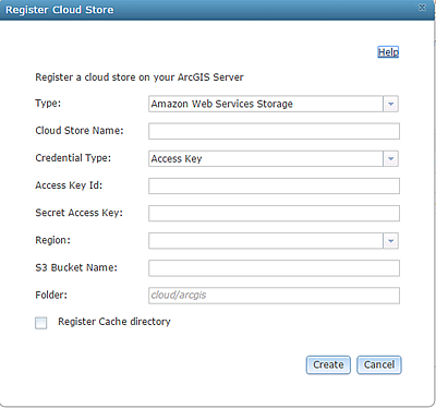

    2. Pour utiliser un store Cloud, indiquez la clé d’accès, la clé d’accès secrète, la région et le nom du compartiment. Les paramètres du store Cloud incluent la prise en charge de sous-dossiers.
      Inscrire le store Cloud
      Remarque :
      Pour utiliser un store Cloud en tant que raster store, l’utilisateur du compte ArcGIS Server doit disposer d’autorisation en lecture, écriture et suppression sur le compartiment Cloud pour gérer correctement les données.
