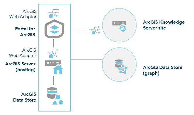

Fédérez un site ArcGIS Knowledge Server avec un déploiement ArcGIS Enterprise de base après avoir configuré un graph store ArcGIS Data Store sur une machine distincte.
Le site ArcGIS Knowledge Server sur une seule machine est fédéré avec un déploiement ArcGIS Enterprise de base. ArcGIS Data Store est installé sur une machine supplémentaire, créée en tant que graph store, et configurée avec le serveur d’hébergement.

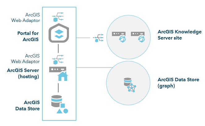

Selon la taille des données et l’analyse que vous effectuez, il se peut que vous deviez ajouter des machines supplémentaires au site ArcGIS Knowledge Server pour accélérer l’analyse. Le diagramme suivant illustre ce modèle de déploiement. L’exemple suivant inclut un site ArcGIS Knowledge Server à deux machines :
Un site ArcGIS Knowledge Server à deux machines peut être fédéré à l’aide d’un déploiement ArcGIS Enterprise de base avec un graph store ArcGIS Data Store.
Un site ArcGIS Knowledge Server à deux machines est fédéré avec un déploiement ArcGIS Enterprise de base. ArcGIS Data Store est installé sur une machine supplémentaire, créée en tant que graph store, et configurée avec le serveur d’hébergement.

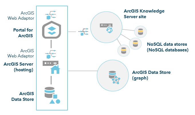

Data store NoSQL
Vous pouvez éventuellement ajouter un data store NoSQL au site ArcGIS Knowledge Server. Un data store NoSQL connecte le site ArcGIS Knowledge Server à une base de données NoSQL. Chaque data store NoSQL peut être associé à un ou plusieurs graphes de connaissances, selon la façon dont les données sont gérées dans la base de données NoSQL.
Une fois que vous avez configuré un site ArcGIS Knowledge Server, vous pouvez y ajouter un data store NoSQL pour prendre en charge un graphe de connaissances.
Une fois que vous avez configuré un site ArcGIS Knowledge Server, vous pouvez y ajouter des data stores NoSQL.

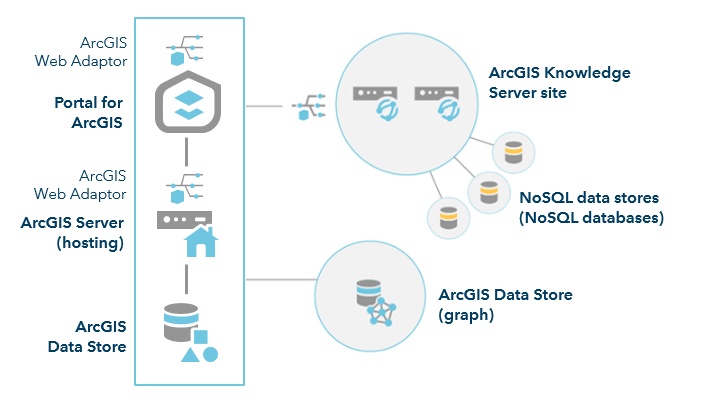

Une fois que vous avez configuré un site ArcGIS Knowledge Server à plusieurs machines, vous pouvez y ajouter des éléments de data store NoSQL.
Une fois que vous avez configuré un site ArcGIS Knowledge Server à deux machines, vous pouvez y ajouter un data store NoSQL pour prendre en charge un graphe de connaissances.
