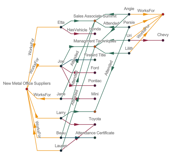

Mises en page de base
Ce groupe ne comprend pour l’instant que la mise en page Simple Mise en page Simple. Cette mise en page dispose les entités dans un modèle de canevas espacé de manière régulière, dans lequel la taille de la grille dépend du nombre d’entités.
Diagramme avec mise en page Simple

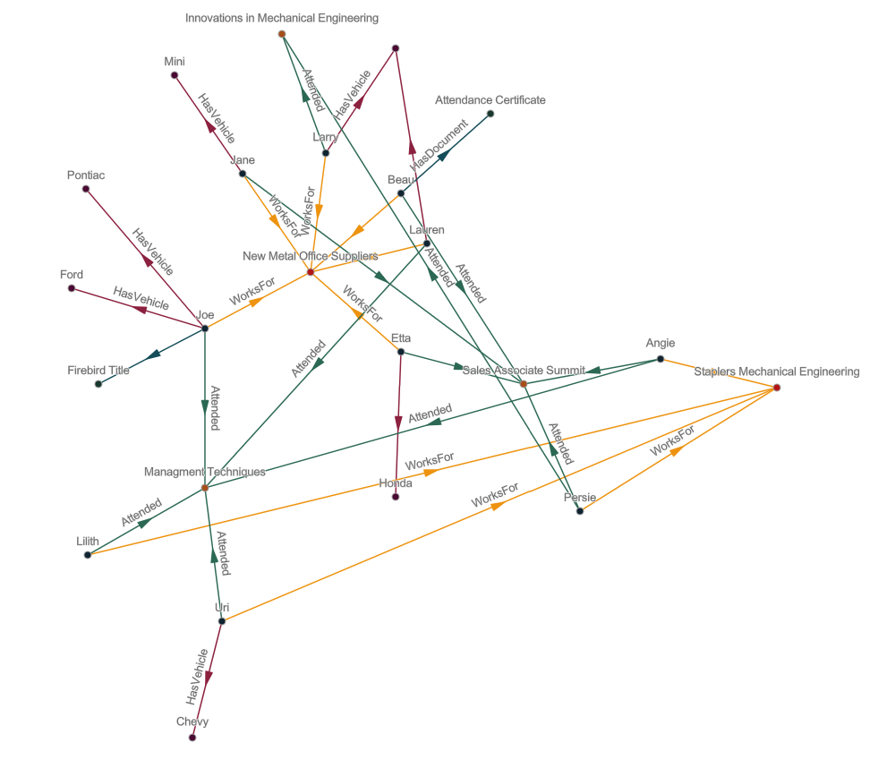

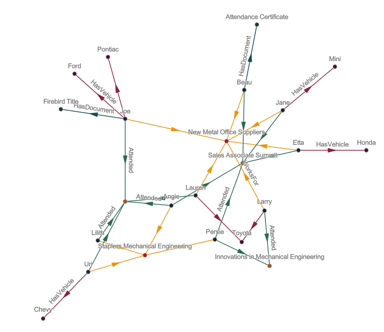

Basée sur les forces
La mise en page Force Directed (Basée sur les forces) Mise en page Basée sur les forces considère le diagramme de liens comme un système mécanique. Les entités se repoussent les unes les autres comme deux aimants alignés avec les mêmes pôles se faisant face, et sont attirées les unes aux autres par les relations qui relient les entités. L’algorithme examine et place les entités de manière itérative et évalue les forces jusqu’à arriver à un équilibre. Cette mise en page permet de visualiser les entités dans des agrégats qui mettent l’accent sur leur mode de connexion.
La mise en page Force directed (Force dirigée) est la mise en page par défaut utilisée pour disposer les entités et les relations lorsqu’un diagramme de liens est créé.
Diagramme avec mise en page Basée sur les forces

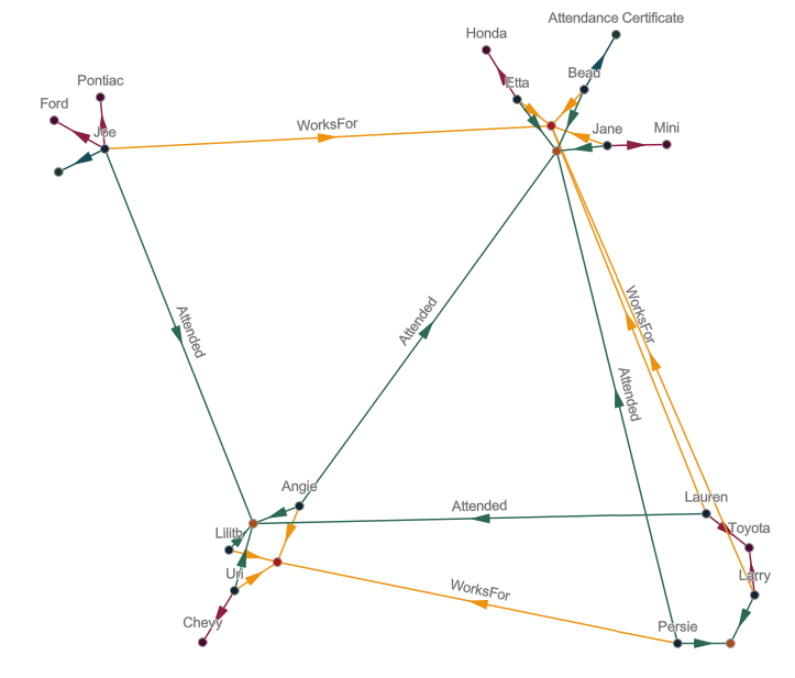

Communauté
La mise en page Community (Communauté) Mise en page Communauté recherche les communautés, qui sont des groupes d’entités étroitement associés. La mise en page Force Directed (Force dirigée) est ensuite utilisée pour organiser les communautés. Les forces d’attraction le long des relations entre les entités de différentes communautés sont atténuées de sorte que ces communautés sont plus dispersées qu’avec la mise en page Simple (Simple) standard.
Diagramme avec mise en page Communauté

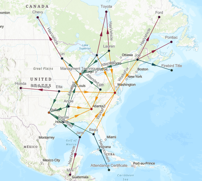

Géographique
La mise en page Geographic (Géographique) Mise en page Géographique organise géographiquement les entités spatiales selon leur géométrie. Les entités spatiales dont la géométrie est nulle et les entités non spatiales sont affichées dans le diagramme de liens, mais leur positionnement et leur disposition dépendent de la mise en page Force Directed (Force dirigée).
Le fond de carte de votre organisation est utilisé par défaut comme arrière-plan pour situer le contexte spatial.
Diagramme avec mise en page Géographique

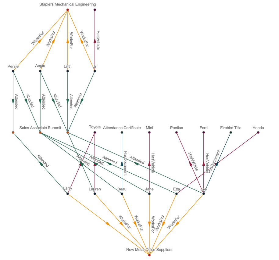

En arborescence dynamique
La mise en page Smart Tree (En arborescence dynamique) Mise en page En arborescence dynamique dispose les entités et leurs relations comme dans la nature : l’arborescence commence à partir du tronc et toutes les branches s’en éloignent. Dans le diagramme de liens, l’entité racine est le point de départ, positionné à gauche. Les entités liées à l’entité racine sont alignées sur une ligne à droite de l’entité racine, de haut en bas dans cet exemple. Les entités liées à ces éléments qui ne sont pas présentes dans le diagramme de liens sont ajoutées dans une autre ligne plus proche du bas, et ainsi de suite.
L’algorithme identifie l’entité associée à l’index de topologie de réseau le plus petit et l’utilise comme entité racine. Vous pouvez également définir l’entité de nœud racine lorsque vous utilisez des mises en page en arborescence.
Diagramme avec mise en page En arborescence dynamique

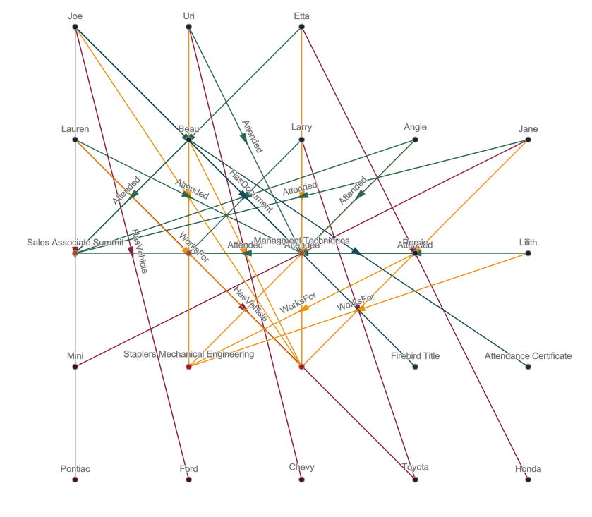

Mises en page hiérarchiques
Ce groupe ne comprend pour l’instant que la mise en page Hierarchical (Hiérarchique) Mise en page Hiérarchique. La mise en page Hierarchical (Hiérarchique) est organisée de la même manière que la mise en page Radial Tree (En arborescence radiale). Toutefois, dans la mesure du possible, la majorité des relations sont orientées du bas vers le haut, les origines de la relation étant positionnées en bas et les entités de destination, en haut. Vous pouvez également définir l’entité de nœud racine lorsque vous utilisez une mise en page hiérarchique.
L’algorithme tente de limiter le nombre d’endroits où les lignes représentant des relations se croisent. Contrairement à la mise en page Radial Tree (Arborescence radiale), avec la mise en page Hierarchical (Hiérarchique), les relations ne sont pas autorisées entre les entités de même niveau dans le diagramme de liens.
Diagramme avec mise en page Hiérarchique

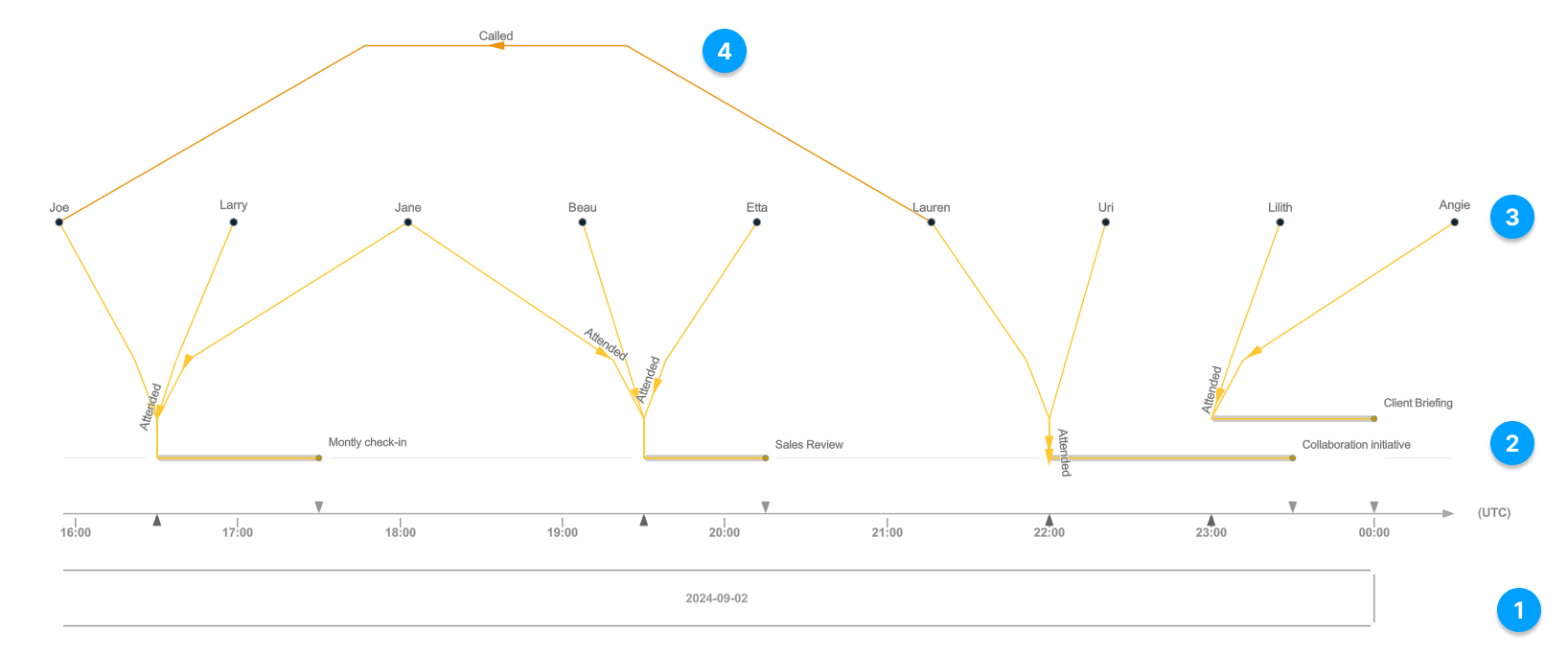

La mise en page Multi-Timeline (À chronologies multiples) comporte divers éléments pour communiquer la relation entre les événements au fil du temps.
L’axe du temps (numéro 1 dans l’image ci-avant) indique le sens de l’axe du temps, le décalage UTC, les dates et heures, ainsi que le début et la fin des événements. Les événements sont représentés sur plusieurs chronologies (numéro 2 dans l’image ci-avant). Une chronologie peut comporter une racine (numéro 3 dans l’image ci-avant) représentée au début de la chronologie. Cette racine est une entité de non-événement qui est associée aux événements tracés sur la chronologie. Une seule chronologie au maximum ne dispose pas de racine : cette chronologie comporte des événements qui ne sont associés à aucune entité dans le diagramme de liens. Les relations entre les entités de non-événement et les entités de non-événement qui ne sont pas associées aux entités d’événement (numéro 4 dans l’image ci-avant) sont affichées en dehors des racines chronologiques. Échelle de temps (numéro 5 dans l’image ci-avant).
