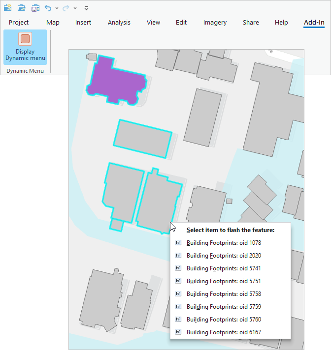

Si le complément DynamicMenu est installé, un outil personnalisé apparaît dans l’onglet Add-In (Complément). Cet outil vous permet de sélectionner plusieurs entités dans une couche et d’afficher un menu contextuel qui les répertorie.

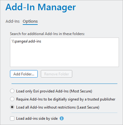

  3. En haut de la page Add-In Manager (Gestionnaire de compléments), cliquez sur l’onglet Options.
  4. Sur l’onglet Options, cliquez sur Add Folder (Ajouter un dossier).
  5. Dans la boîte de dialogue de navigation, accédez au dossier que vous voulez désigner comme dossier connu.
  6. Cliquez sur le dossier pour le sélectionner, puis cliquez sur OK.
    Dossier connu dans l’onglet Options du gestionnaire de compléments
    Le chemin d’accès au dossier apparaît dans la liste des dossiers connus.

    Par défaut, l’option de chargement de tous les compléments sans restriction est sélectionnée. Vous pouvez changer d’option si vous souhaitez charger uniquement les compléments fournis par Esri ou uniquement ceux signés numériquement par un éditeur approuvé.

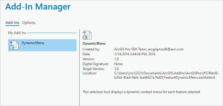

  3. Sur la page Add-In Manager (Gestionnaire de compléments), dans l’onglet Add-Ins (Compléments), cliquez sur un complément pour afficher les informations le concernant.
    Onglet Add-Ins (Compléments) dans la page Add-In Manager (Gestionnaire de compléments)

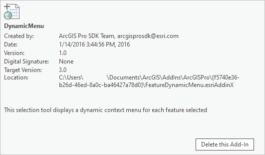

  1. Ouvrez la page Add-In Manager (Gestionnaire de compléments) et sélectionnez un complément selon la description donnée à la section Afficher les compléments ci-dessus.
  2. Cliquez sur Delete this Add-In (Supprimer ce complément).
    Bouton Delete this Add-In (Supprimer ce complément)
