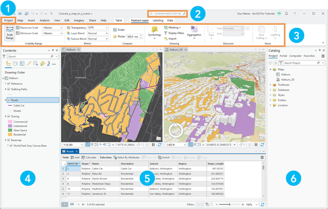

Les nombres dans l’image suivante correspondent aux nombres dans la table située sous l’image :
Interface utilisateur de ArcGIS Pro
L’interface utilisateur de ArcGIS Pro inclut un ruban, des vues et des fenêtres.
Composant
Description
Comparaison avec ArcMap
1 Onglet Project (Projet)
Permet d’accéder aux paramètres de l’application et à d’autres propriétés configurables.
Comparable aux paramètres du menu Customize (Personnaliser) : ArcMap Options (Options ArcMap), ArcCatalog Options (Options ArcCatalog), ArcGlobe Options (Options ArcGlobe) et ArcScene Options (Options ArcScene), respectivement.
2 Zone Command Search (Recherche de commande)
Command Search (Recherche de commande) permet de rechercher et d’ouvrir des outils de géotraitement et d’exécuter des commandes de l’interface utilisateur. Vous pouvez également accéder aux rubriques d’aide associées aux termes de recherche.
Comparable à la fenêtre Search (Rechercher) dans ArcMap permettant de rechercher et d’ouvrir des outils de géotraitement.
3 Ruban
Organise les commandes dans une série d’onglets. Un onglet comprend des groupes de commandes associées. Par exemple, dans l’onglet Map (Carte), le groupe Navigate (Naviguer) contient des commandes permettant de zoomer, de se déplacer et de définir l’étendue de la carte.
Ces onglets, plus contextuels que les barres d’outils de ArcMap, peuvent changer selon l’état de l’application.
4 Fenêtre Contents (Contenu)
Présente les éléments associés à la vue active, qui peut être une carte, une scène, une mise en page ou une vue du catalogue.
Ce comportement est similaire à la manière dont ArcMap affiche le contenu d’un document dans la table des matières.
5 Vue tabulaire
Les vues, telles que les vues de carte, de scène et de table dans cet exemple, représentent les zones de travail principales dans ArcGIS Pro.
Elles sont comparables aux modes Données et Mise en page de ArcMap et au mode 3D de ArcGlobe et ArcScene.
6 Volet Catalog (Catalogue)
Les éléments d’un projet peuvent être gérés dans la fenêtre Catalog (Catalogue).
Similaire à la fenêtre Catalog (Catalogue) dans ArcMap.
