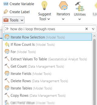

Utiliser la recherche dans ModelBuilder
Pour accéder à la recherche dans ModelBuilder, saisissez ai: suivi du texte de votre requête en utilisant une des méthodes suivantes :
  • Dans l’onglet ModelBuilder, cliquez sur la flèche de la liste déroulante Tools (Outils) .
  • Dans la barre d’outils ModelBuilder, cliquez sur la flèche de la liste déroulante Tools (Outils) .
  • Commencez à saisir du texte dans la fenêtre Model (Modèle) pour ouvrir la fenêtre Add Tools To Model (Ajouter des outils au modèle).
Recherche sémantique dans ModelBuilder

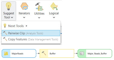

Des suggestions d’outil sont fournies après l’ajout du premier outil à un modèle, pour vous aider à trouver la prochaine étape d’un processus de modèle.
Sur le ruban ModelBuilder, cliquez sur le bouton Suggest Tool (Suggérer un outil) pour fournir des suggestions à partir des outils existants du modèle. Cette opération génère une prévision en fonction des cinq derniers outils du processus de modèle.
Suggérer un outil

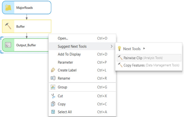

Vous pouvez également cliquer avec le bouton droit sur la sortie d’un outil, puis cliquer sur Suggest Next Tools (Suggérer les outils suivants) pour afficher des suggestions d’outils à utiliser pour la prochaine étape.
Option Suggérer les outils suivants

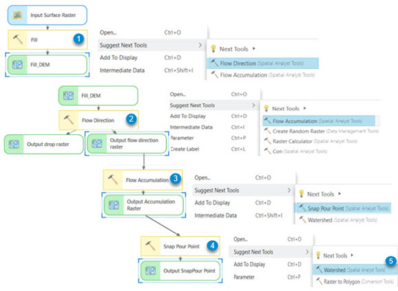

Exemple : délimiter un bassin versant à l’aide des suggestions d’outil
Un bassin versant est une zone terrestre où de l’eau s’écoule dans un flux ou une rivière. Vous pouvez délimiter un bassin versant à partir d’un modèle numérique d’élévation (MNE) à l’aide d’une série d’outils du jeu d’outils Hydrology (Hydrologie). Les étapes suivantes vous permettent de voir qu’après l’ajout du premier outil à un modèle, l’outil de l’étape suivante est proposé comme suggestion.
  1. Utilisez l’outil Remplissage pour supprimer les cuvettes du MNE.
  2. Utilisez l’outil Direction de flux pour calculer la direction de l’écoulement de l’eau sur les terres.
  3. Utilisez l’outil Accumulation de flux pour calculer le nombre de cellules qui s’accumulent dans une autre cellule.
  4. Utilisez l’outil Capture des points d’écoulement pour créer un point d’écoulement et le capturer sur la cellule la plus proche avec une valeur d’accumulation de flux élevée.
  5. Utilisez l’outil Bassin versant pour délimiter le bassin versant.
Exemple de processus de modèle

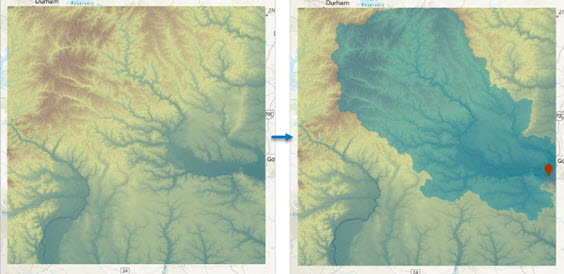

En suivant les suggestions d’outil du modèle, vous verrez que vous pouvez terminer ce processus d’analyse plus rapidement. Un exemple de sortie de ce modèle est disponible ci-dessous.
Sortie de processus de modèle
