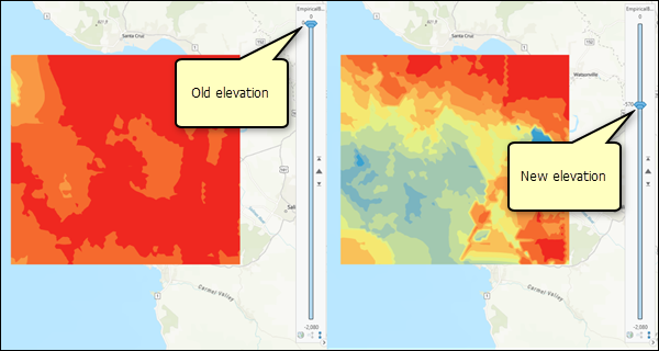

Les couches géostatistiques créées par des méthodes d’interpolation 3D peuvent prévoir des valeurs à n’importe quelle localisation dans l’étendue 3D de la couche. Pour vous permettre de découvrir les valeurs prévues dans ce volume 3D, la couche est représentée sous forme de tranche horizontale à une élévation donnée. La couche configure automatiquement les propriétés de plage afin que l’élévation actuelle de la couche puisse être modifiée à tout moment dans le curseur de plage. En cas de modification de l’élévation, la couche s’actualise et apparaît pour refléter les valeurs prévues à la nouvelle élévation. Cela vous permet d’itérer les différentes valeurs d’élévation à l’aide du curseur de plage et de voir l’évolution des prévisions. Une fois qu’une valeur d’élévation est spécifiée, ces couches ne sont pas différentes des autres couches géostatistiques et prennent en charge toutes les options prises en charge par les couches géostatistiques, y compris la symbologie, les options d’exportation et la capacité à être mises à jour dans l’ assistant géostatistique.
L’image suivante montre la même couche géostatistique avant (à gauche) et après (à droite) avoir modifié l’élévation avec le curseur de plage :
Couche géostatistique rendue à deux élévations.
La couche géostatistique est rendue à deux élévations.

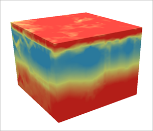

Une couche géostatistique 3D peut être exportée vers un fichier netCDF (*.nc) à l’aide de l’outil Couche GA 3D vers NetCDF. Le fichier netCDF en sortie peut alors servir de source pour une couche voxel dans une scène.
Couche géostatistique représentée comme couche voxel.
Illustration d’une couche voxel layer exportée depuis une couche géostatistique 3D.

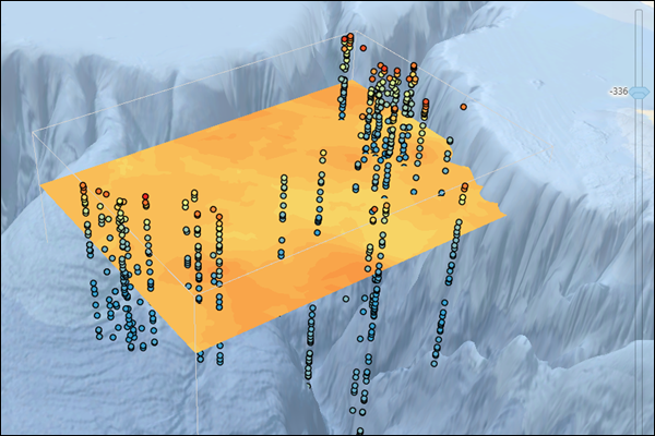

Les couches géostatistiques en 3D peuvent également prévoir une classe d’entités ponctuelles 3D à l’aide de l’outil de géotraitement Couche GA vers points. Cela vous permet par exemple de prévoir des points cibles en 3D et de symboliser les points d’après leurs valeurs prévues. Si les points cibles stockent leurs élévations dans un champ attributaire (au lieu de Forme.Z), vous devez fournir les valeurs Elevation field (Champ d’élévation) et Elevation field units (Unités du champ d’élévation).
Couche géostatistique et prévisions de maillages de points en 3D
Illustration d’une couche géostatistique et prévisions de maillages de points en 3D.
