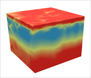

Illustration
Illustration de l’outil GA Layer 3D To NetCDF (Couche GA 3D vers NetCDF)
La couche voxel affiche les résultats d’une interpolation 3D.
