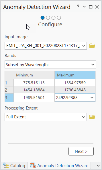

Configurer
La première page de l’Assistant de détection des anomalies est la page Configure (Configurer), où vous pouvez configurer le projet de détection des anomalies. Les paramètres définis sur la page ici Configure (Configurer) déterminent les étapes et les fonctions disponibles dans les pages suivantes de l’assistant.
L’étape de configuration vous permet de définir l’image en entrée, de sélectionner les bandes et de définir l’étendue de l’analyse.
Anomaly Detection Wizard (Assistant de détection des anomalies), volet Configure (Configurer)
  • Input Image (Image en entrée) : l’entrée peut être une mage multibande ou hyperspectrale.
  • Bands (Bandes) : spécifiez les bandes à inclure dans l’analyse. Voici quelques-unes des options disponibles :
    • Use All (Utiliser tout) : utilisez toutes les bandes de l’image en entrée. Il s’agit de l’option par défaut.
    • Subset by IDs (Subdiviser par ID) : sélectionnez les bandes en fonction de leur plage d’ID. Il s’agit généralement du numéro de bande.
    • Subset by Wavelengths (Subdiviser par longueurs d’ondes) : sélectionnez les bandes en fonction de leur plage de longueurs d’onde.
    • Subset by Name (Subdiviser par noms) : sélectionnez les bandes en fonction de leur nom.
Lorsque vous choisissez de subdiviser les données d’image, une boîte de dialogue apparaît pour que vous puissiez spécifier une bande, plusieurs bandes, une plage de bandes, plusieurs plages de bandes ou un mélange de bandes individuelles et de plages de bandes. Sélectionnez les bandes dans la liste déroulante. Pour spécifier une plage de bandes, sélectionnez les valeurs minimale et maximale de la plage. Ajoutez plus de bandes ou de combinaisons de bandes en appuyant sur la touche Entrée du clavier.
Remarque :
Lorsque vous sélectionnez l’option Subset by Name (Subdiviser par noms), seules les bandes individuelles peuvent être sélectionnées.
  • Processing Extent (Étendue de traitement) : spécifiez l’étendue de l’analyse. Voici quelques-unes des options disponibles :
    • Full Extent (Vue générale) : utilisez l’étendue de la totalité de l’image en entrée.
    • Current Display Extent (Étendue d’affichage actuelle) : utilisez l’étendue d’affichage actuelle.
    • Sélectionnez une couche de la carte comme étendue de traitement.
    • Accédez à un shapefile enregistré définissant l’étendue.
Cliquez sur Next (Suivant) pour passer à l’étape suivante du processus.

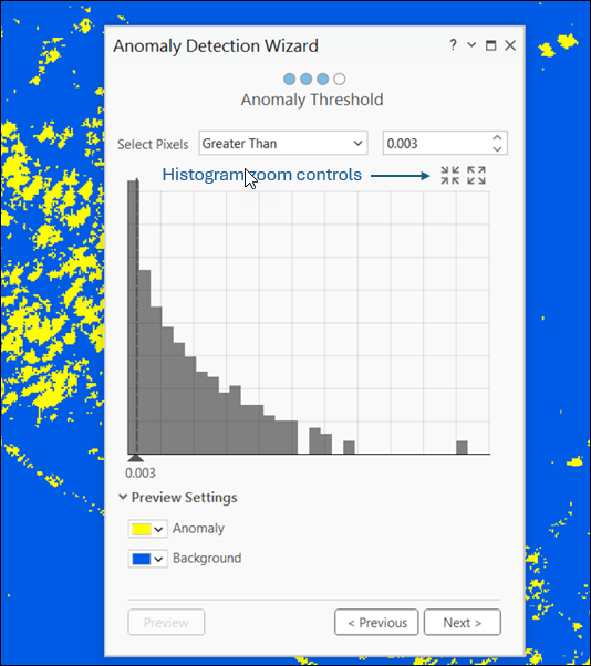

Seuil des anomalies
Dans la fenêtre Anomaly Threshold (Seuil des anomalies), sélectionnez les pixels dans le raster de score qui identifient les anomalies d’intérêt. Lorsque la fenêtre apparaît, un histogramme du raster de score s’affiche, ainsi que les contrôles permettant de définir un seuil d’identification des anomalies. Ajustez ce seuil de manière interactive à l’aide des contrôles de l’histogramme lorsque les résultats s’affichent instantanément sur le raster de score sur la carte.
Anomaly Detection Wizard (Assistant de détection des anomalies), volet Anomaly Threshold (Seuil des anomalies)
  • Select Pixels (Sélectionner les pixels) : filtrez les anomalies ou l’arrière-plan à l’aide des options Greater Than (Supérieur à) et Less Than (Inférieur à) :
    • Greater Than (Supérieur à) : filtre les pixels des anomalies dans le raster de score en entrée.
    • Less Than (Inférieur à) : filtre les pixels d’arrière-plan dans le raster de score.
Contrôles de l’histogramme
Utilisez les contrôles de l’histogramme pour définir le seuil d’identification des anomalies dans le raster de score. Définissez la valeur de seuil en saisissant une valeur ou en utilisant le contrôle d’augmentation ou de diminution pour ajuster la valeur de seuil. Cliquez une fois pour modifier le seuil de 0,001 ; maintenez le bouton gauche de la souris enfoncé sur les contrôles d’augmentation et de diminution pour le modifier selon un incrément plus élevé.
Vous pouvez également ajuster le seuil en maintenant le bouton gauche de la souris enfoncé sur la poignée dans l’affichage de l’histogramme et en la faisant glisser le long de l’histogramme. Pour effectuer des zooms avant et arrière sur l’histogramme, utilisez les contrôles de zoom. Cela vous permet d’affiner la valeur de seuil de manière interactive.
Remarque :
L’affichage de l’histogramme est optimisé pour vous permettre de sélectionner des valeurs de seuil de manière interactive. Bien que les valeurs de l’histogramme soient correctes, il est possible d’optimiser la forme de l’histogramme pour tenir compte des points aberrants tout en conservant la forme de la majeure partie des valeurs de l’histogramme.
Lorsque vous ajustez le seuil de manière interactive sur l’histogramme, les résultats s’affichent sous forme d’aperçu sur le raster de score sur la carte. La première fois que vous définissez une valeur de seuil, cliquez sur Preview (Aperçu) pour afficher les résultats sur la carte. Une fois l’option Preview (Aperçu) activée, tous les ajustements des valeurs de seuil s’affichent de manière interactive sur la carte.
Paramètres d’aperçu
Définissez les couleurs d’affichage des anomalies et de l’arrière-plan dans l’aperçu.
Lorsque vous êtes satisfait des résultats, cliquez sur Next (Suivant) pour passer à l’étape suivante de l’assistant du processus.
