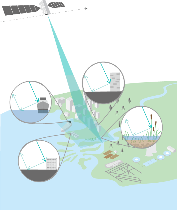

En diffusion à double réflexion, le signal radar est réfléchi une première fois par une cible verticale sur une surface lisse et réfléchi une seconde fois par la surface lisse vers le capteur. Pour cette trajectoire de diffusion, la polarisation reste intacte. Elle produit ainsi une forte rétrodiffusion dans la bande en copolarisation et une faible rétrodiffusion dans la bande en polarisation croisée.
Rétrodiffusion à double réflexion
Illustration d’une rétrodiffusion à double réflexion avec un navire (en haut à gauche), une structure urbaine (en haut à droite), un conteneur d’expédition (en bas à gauche) et une végétation inondée (en bas à droite).

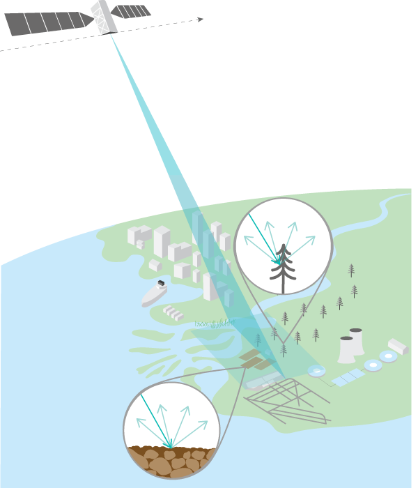

En diffusion volumétrique, le signal radar est réfléchi plusieurs fois par une entité 3D, si bien que la polarisation change de direction aléatoirement pendant les réflexions. Une diffusion volumétrique peut avoir lieu dans des couverts de végétation courte ou clairsemée, comme des buissons, des arbustres ou des cultures.
Diffusion volumétrique et réflexion diffuse
Illustration d’une diffusion volumétrique avec des arbres, des arbustes matures et une structure urbaine en haut à droite. Illustration d’une réflexion diffuse avec des surfaces rugueuses en bas à gauche.
En réflexion diffuse, le signal radar est réfléchi une fois par une surface rugueuse et diffusé dans diverses directions. Plus la surface est rugueuse, plus la rétrodiffusion copolarisée est forte.

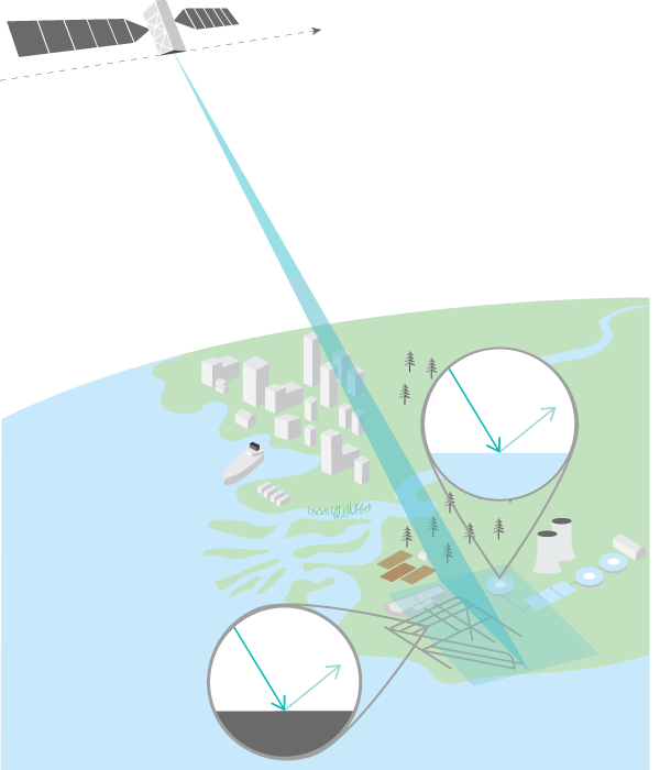

Dans une diffusion à réflexion simple, également appelée réflexion spéculaire ou prodiffusion, le signal radar est réfléchi une fois par une surface lisse, perpendiculairement au signal d’origine.
Diffusion à réflexion simple
Illustration d’une diffusion à réflexion simple avec des surfaces lisses comme des routes et des tarmacs (en bas à gauche) et des plans d’eau (en haut à droite).

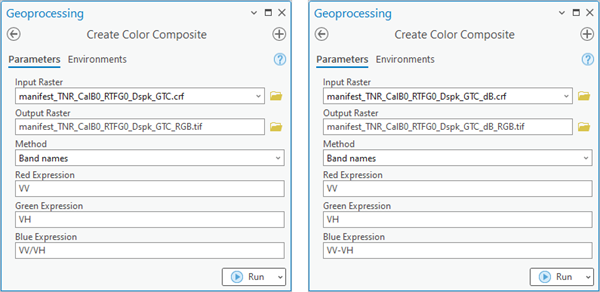

L’outil Créer une composition colorée vous permet de définir les bandes RVB pour créer une image en couleurs fausses. Vous pouvez utiliser une expression algébrique de bande pour chacun des paramètres d’expression de bande. Pour définir l’expression mathématique de bande en utilisant les noms des bandes, sélectionnez Band names (Noms des canaux) dans la liste du paramètre Method (Méthode). L’expression mathématique de bande utilisée varie selon les unités des données RTC de type SAR en entrée. Si vos données RTC de type SAR en entrée sont exprimées en unités linéaires, utilisez VV pour le rouge, VH pour le vert et VV/VH pour le bleu. Si vos données RTC de type SAR en entrée sont exprimées en décibels (dB), la combinaison de bandes doit être VV pour le rouge, VH pour le vert et VV-VH pour le bleu.
Outil Create Color Composite (Créer une composition colorée)
Dans la boîte de dialogue de gauche, les paramètres des données en unités linéaires sont illustrés. Dans la boîte de dialogue de droite, les paramètres sont illustrés pour les données en décibels.

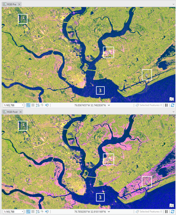

Voici des exemples de compositions colorées avant et après le passage de l’ouragan, qui utilisent VV pour le rouge, VH pour le vert et VV-VH pour le bleu en décibels. Les compositions colorées représentent les plans d’eau (y compris les rivières et l’océan) en bleu, les structures urbaines en jaune, les régions à couvert végétal et forestier en nuances de vert et la végétation inondée des zones humides en rose. Certaines structures urbaines parfaitement orientées sont représentées, elles aussi, en rose.
Remarque :
Pour l’affichage des images RTC de type SAR, il est recommandé d’utiliser le type d’étirement Standard Deviation (Écart type) et de lui attribuer une valeur de 1.
Avant et après l’ouragan
L’image du haut montre la composition colorée avant l’ouragan. L’image du bas montre la composition colorée après l’ouragan. Les zones d’intérêt sont signalées par des cadres blancs.
Interprétation des zones d’intérêt
Les quatre zones d’intérêt (AOI) qui vont être interprétées sont décrites dans le tableau suivant :
AOI
Interprétation
Zone d’intérêt 1
Les pixels verts correspondent à la réflexion diffuse de l’herbe. Les pixels bleus correspondent à une diffusion à réflexion simple du tarmac et des pistes à surface lisse d’un aéroport. La rétrodiffusion dans cette région ne change pas pour les compositions colorées avant et après l’ouragan. La constance de la rétrodiffusion indique que la surface n’a pas été inondée dans l’image postérieure à l’ouragan.
Zone d’intérêt 2
Les pixels jaunes adjacents aux pixels bleus correspondent à la diffusion à double réflexion et la diffusion volumétrique des navires au port. Les pixels jaunes et blancs correspondent à la diffusion à double réflexion et la diffusion volumétrique des conteneurs d’expédition qui sont orientés orthogonalement par rapport à la direction de visée du radar.
Les pixels roses de l’image antérieure à l’ouragan correspondent à la diffusion à double réflexion des structures urbaines du port qui sont orientées orthogonalement par rapport à la direction de visée du radar. Ces pixels sont roses plutôt que jaunes, car il y a peu de diffusion volumétrique en raison du faible espacement des structures.
Les nouveaux pixels roses observés dans l’image postérieure à l’ouragan représentent la végétation inondée. Ces nouveaux pixels inondés sont observés au nord le long de la côte et au sud le long des rives .
Zone d’intérêt 3
Les pixels bleus correspondent à la diffusion à réflexion simple des plans d’eau permanents. La rétrodiffusion ne change pas dans les images antérieure et postérieure à l’ouragan.
Zone d’intérêt 4
Les pixels verts correspondent à la diffusion volumétrique de la végétation. Les pixels roses correspondent à la diffusion à double réflexion de la végétation inondée des zones humides ou marécageuses. Entre l’image antérieure et l’image postérieure à l’ouragan, le nombre de pixels de végétation inondée augmente en raison des inondations causées par l’ouragan.
