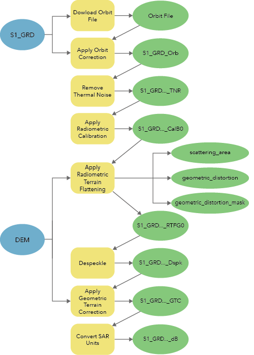

Le jeu d’outils Radar à synthèse d’ouverture de la boîte à outils Image Analyst se compose de huit outils à utiliser pour générer des données d’imagerie prêtes pour l’analyse, qui ont subi un calibrage et une correction de terrain, à partir de données Ground Range Detected (GRD) Sentinel-1. Les outils suivants permettent de générer des données GRD Sentinel-1 prêtes pour l’analyse, comme indiqué dans la table et le diagramme ci-après.

Processus de traitement des données d’imagerie prêtes pour l’analyse issues de GRD Sentinel-1
