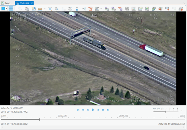

Lecteur vidéo
Le lecteur vidéo comprend des contrôles vidéo standard, tels que la lecture, l’avance rapide, le retour rapide, l’avance d’une image, le recul d’une image, l’accès au début ou l’accès à la fin de la vidéo. Vous pouvez effectuer un zoom avant et faire défiler une vidéo lorsqu’elle est en mode lecture ou en pause. Le lecteur vidéo fonctionne avec la carte, les scènes globales et les scènes locales. La fonctionnalité Orient Scene Camera (Orienter la caméra de la scène) oriente la caméra de la vue de scène d’après la perspective du capteur vidéo et n’est activée que pour les scènes locales et globales.
Lecteur vidéo

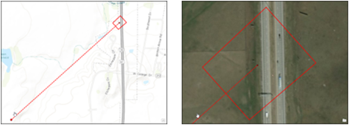

Emprises vidéo sur la carte
D’autres outils permettent de capturer, d’annoter et d’enregistrer des géosignets vidéo, de capturer des images vidéo uniques et d’exporter des clips vidéo.
